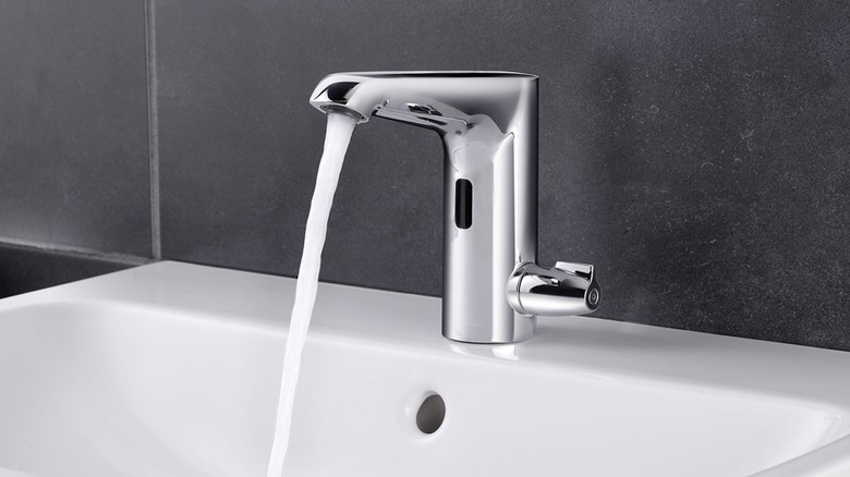

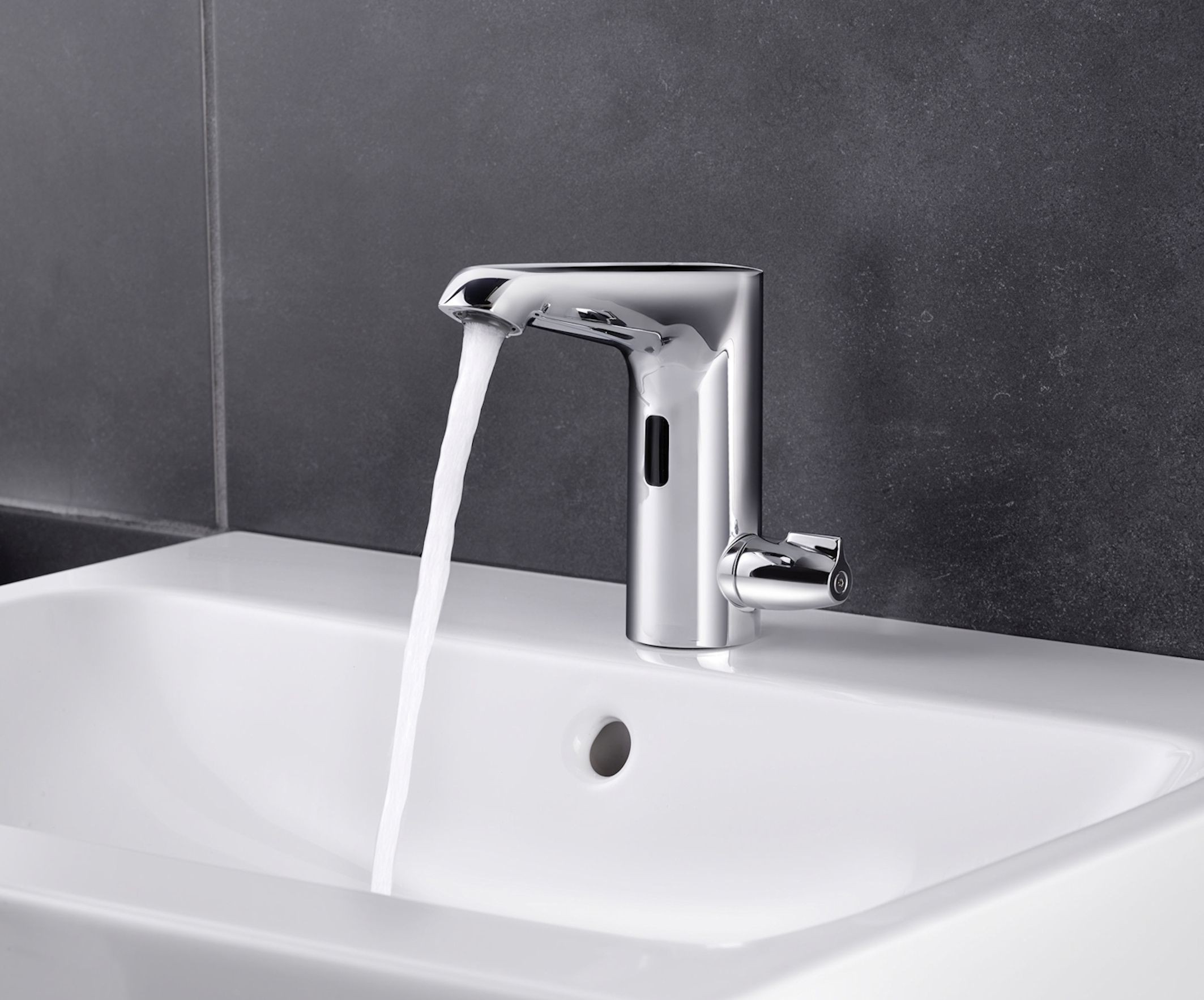

SCHELL staví svou strategii ochrany hygieny pitné vody na aktivní prevenci. Klíčovým prvkem jsou elektronické a senzorové armatury – umyvadlové a sprchové baterie – vybavené funkcí automatického hygienického proplachu. Tyto armatury umožňují nastavení pravidelného proplachu potrubí, nejčastěji 24 hodin po posledním použití, a tím zabraňují stagnaci vody bez nutnosti manuální obsluhy nebo instalace dodatečných zařízení. Velkou výhodou je možnost individuálního nastavení armatur pomocí aplikace. Provozovatelé tak mohou zohlednit konkrétní podmínky instalace – například vzdálenost armatury od stoupacího potrubí – i způsob využívání daného sanitárního prostoru. Ještě přísnější hygienické režimy lze potom snadno nastavit v nemocnicích, pečovatelských domech nebo zařízeních sociální péče. Vybrané armatury SCHELL navíc podporují i termickou dezinfekci, která je dalším velmi účinným nástrojem v boji proti bakteriální nákaze.

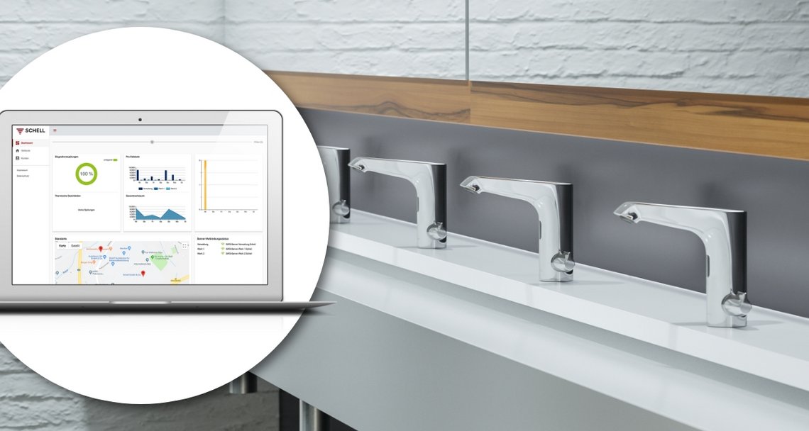

Špičkovým řešením v oblasti správy hygieny pitné vody je systém SCHELL Water Management System (SWS). Tento systém umožňuje síťové propojení armatur v rámci celé budovy, jejich centrální řízení, monitoring provozu i archivaci všech provedených hygienických procesů. Tomuto systému se od jeho uvedení na trh dostává čím dál více pozornosti a dnes je úspěšně provozován v desítkách kancelářských, komerčních a sportovních budov západní Evropy.

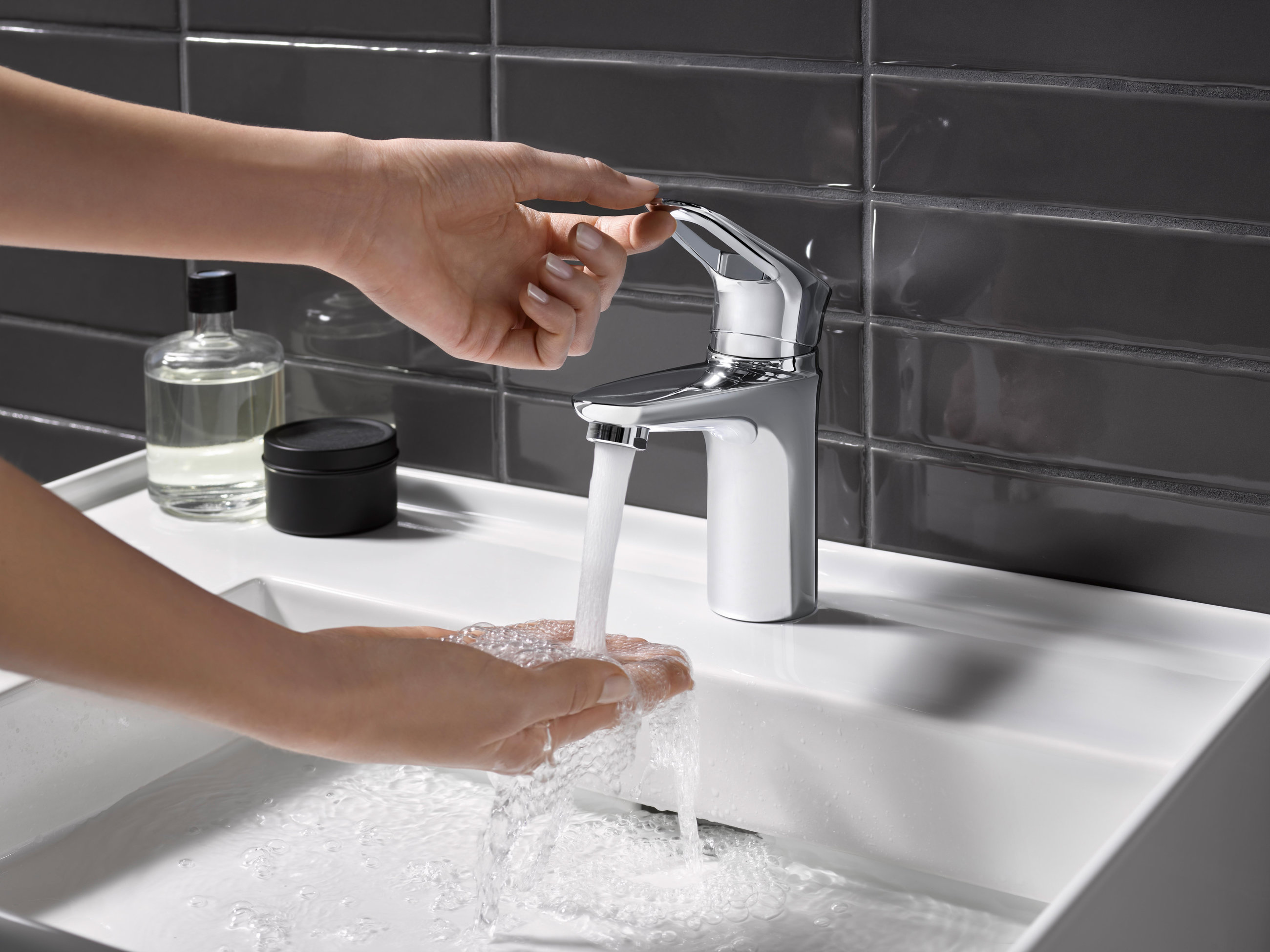

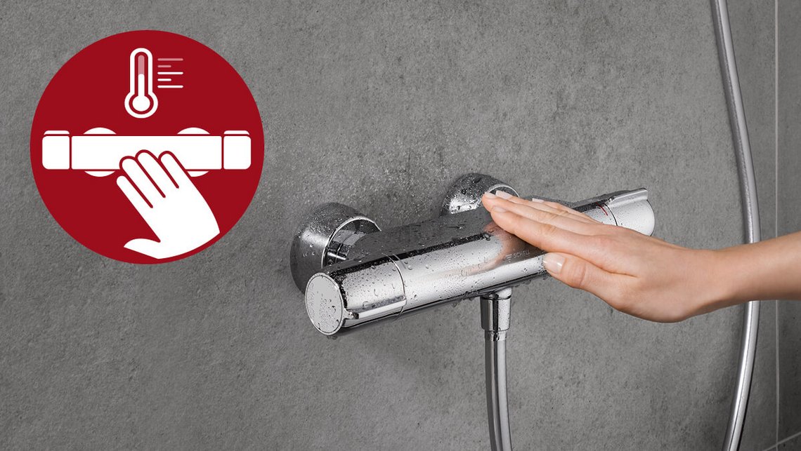

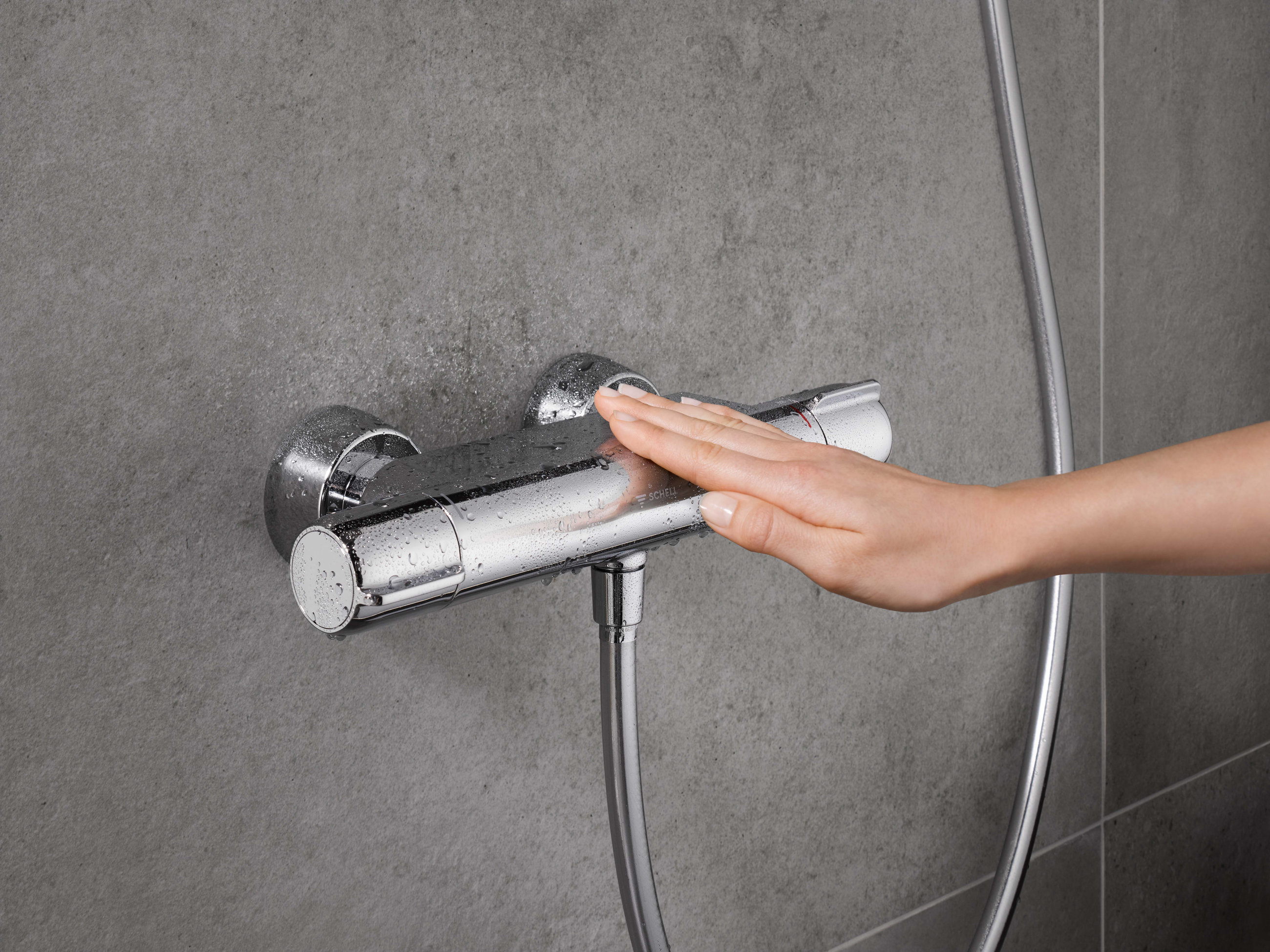

Vedle hygieny bychom neměli zapomenout zmínit také ochranu uživatelů před opařením, bez které se provoz řady budov neobejde. Například umyvadlové pákové armatury MODUS EH-T jsou vybaveny pokročilou termostatickou kartuší, která omezuje maximální teplotu vody na 38 °C a dále pojistkou proti opaření při výpadku přívodu studené vody, což je ideální řešení například pro mateřské školy, nebo pečovatelské domy. Termostatická sprchová armatura MODUS MD-T s podobnou kartuší Thermo-Protect kombinuje uživatelský komfort s vysokou úrovní bezpečnosti – standardní nastavení ovládání na 38 °C chrání uživatele, po jeho uvolnění je maximální teplota omezena na 43 °C. Také toto řešení je vhodné zejména pro domovy seniorů a zdravotnická zařízení.
