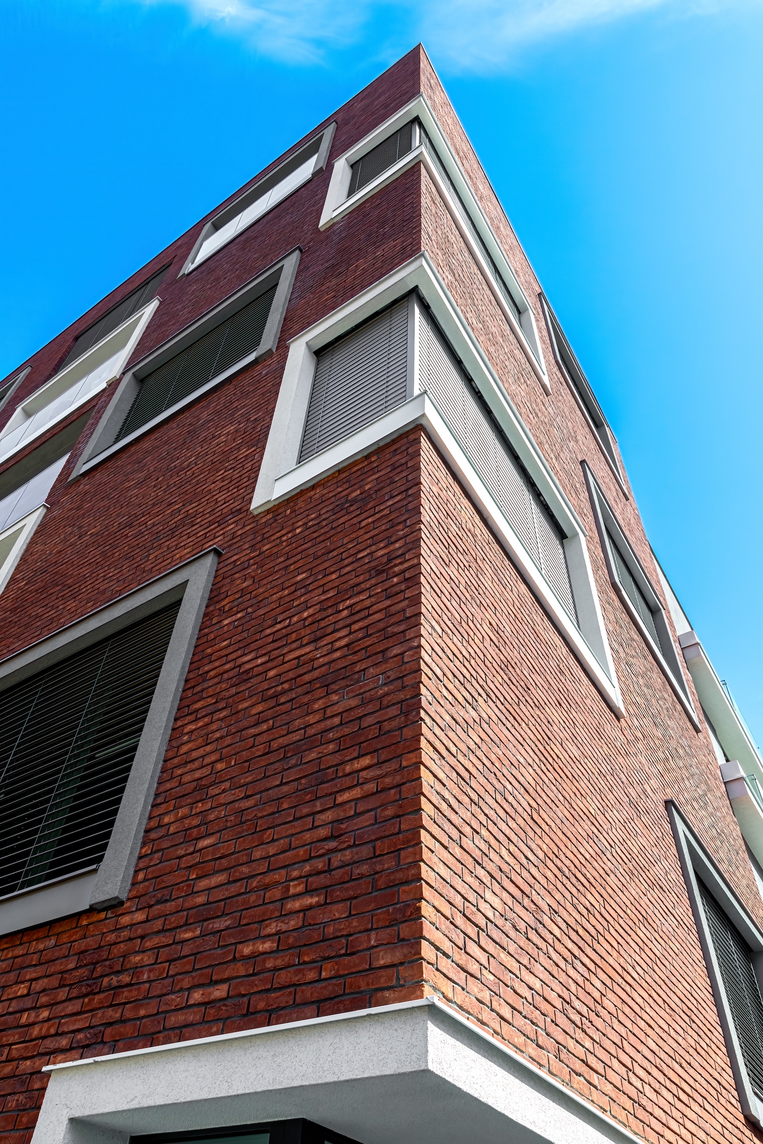

Nosnou konstrukci domů tvoří kombinace monolitických železobetonových konstrukcí, zděných stěn a pilířů se železobetonovými stropními deskami, přičemž nosné i nenosné zdivo je navrženo z vápenopískových cihel. Charakter fasád výrazně utvářejí obkladové pásky Terca Pampas od společnosti wienerberger použité na významných částech stavby. Svým vzhledem navazují na industriální historii Libně a pomáhají začlenit novou výstavbu do kontextu okolní zástavby.

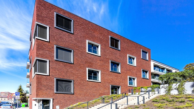

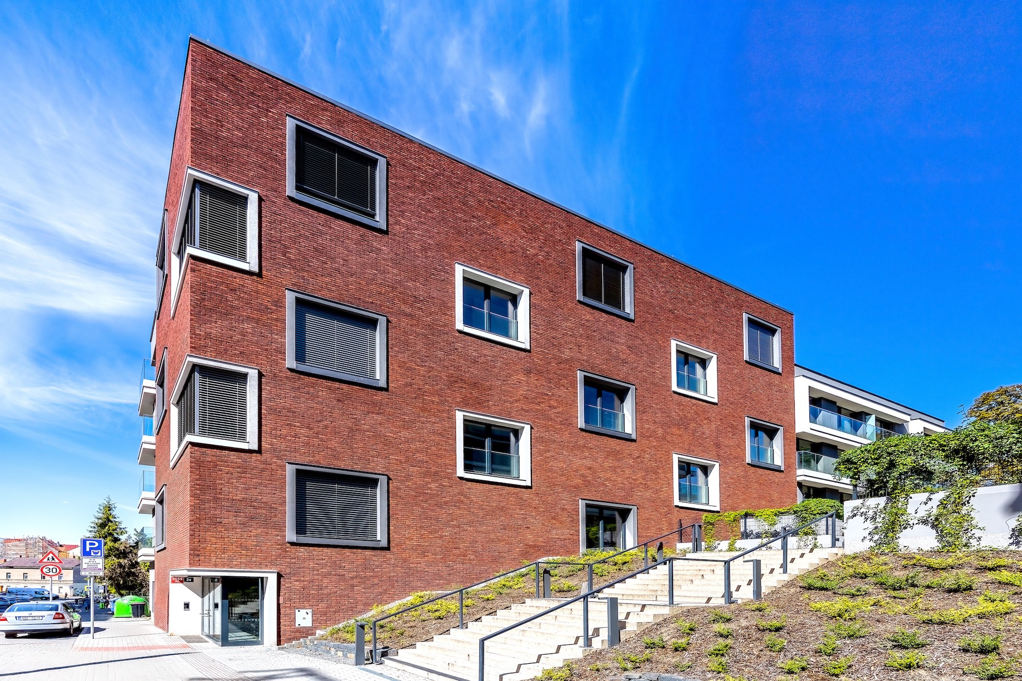

Rezidence je tvořena dvěma podlouhlými pětipodlažními objekty orientovanými kolmo k ulici Kotlaska, které jsou propojeny společným suterénem. Urbanisticky doplňují stávající zástavbu a zároveň zachovávají průchod do přilehlého parku, který je lemován kaskádami předzahrádek. Nosnou konstrukci domů tvoří kombinace monolitických železobetonových konstrukcí, zděných stěn a pilířů se železobetonovými stropními deskami, přičemž nosné i nenosné zdivo je navrženo z vápenopískových cihel.

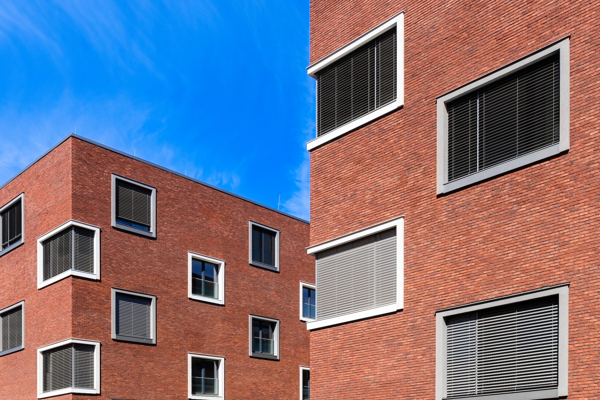

Charakter fasád výrazně utvářejí obkladové pásky Terca Pampas od společnosti wienerberger použité na významných částech stavby. Svým vzhledem navazují na industriální historii Libně a pomáhají začlenit novou výstavbu do kontextu okolní zástavby. Vedle estetické funkce přinášejí také praktické benefity, jako je vysoká odolnost vůči povětrnostním vlivům a dlouhá životnost. Výraznou výhodou je zejména jejich barevná stálost – na rozdíl od běžných omítkových fasád, které mohou vlivem času a počasí ztrácet svůj původní odstín, si cihelný povrch dlouhodobě zachovává svůj vzhled bez viditelného blednutí. Díky minimálním nárokům na údržbu tak přispívají ke stabilnímu architektonickému výrazu stavby i po letech provozu.
„Jednou z největších výzev při realizaci projektu bylo osazení objektu do terénu jižního svahu Libně a řešení návazností na okolní terén. Stavba zároveň vyžadovala technicky náročné zajištění stavební jámy v komplikovaných podmínkách městské zástavby. Tyto faktory kladly vysoké nároky na projekční přípravu i samotnou realizaci,“ říká Jana Martínková, obchodní ředitelka CENTRAL GROUP.
