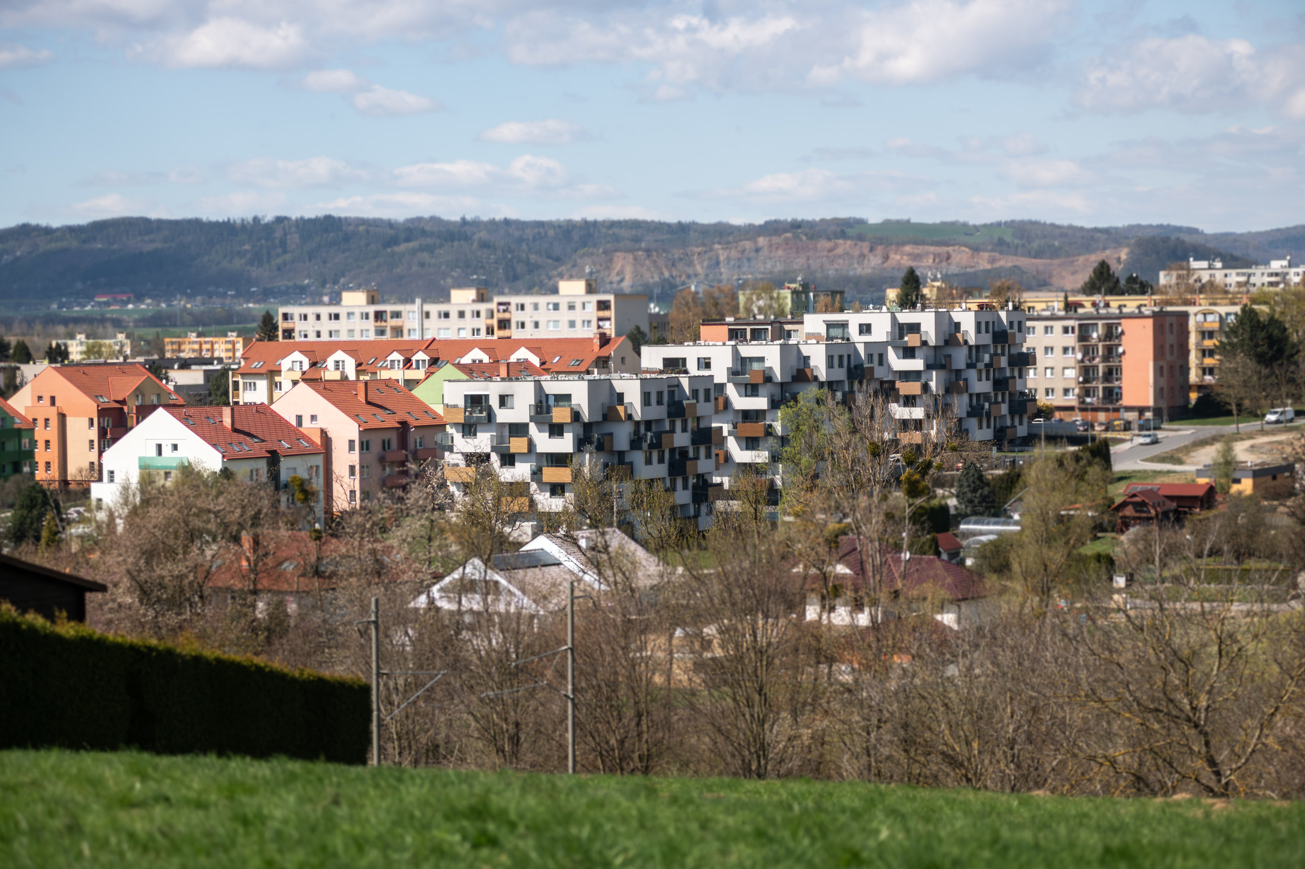

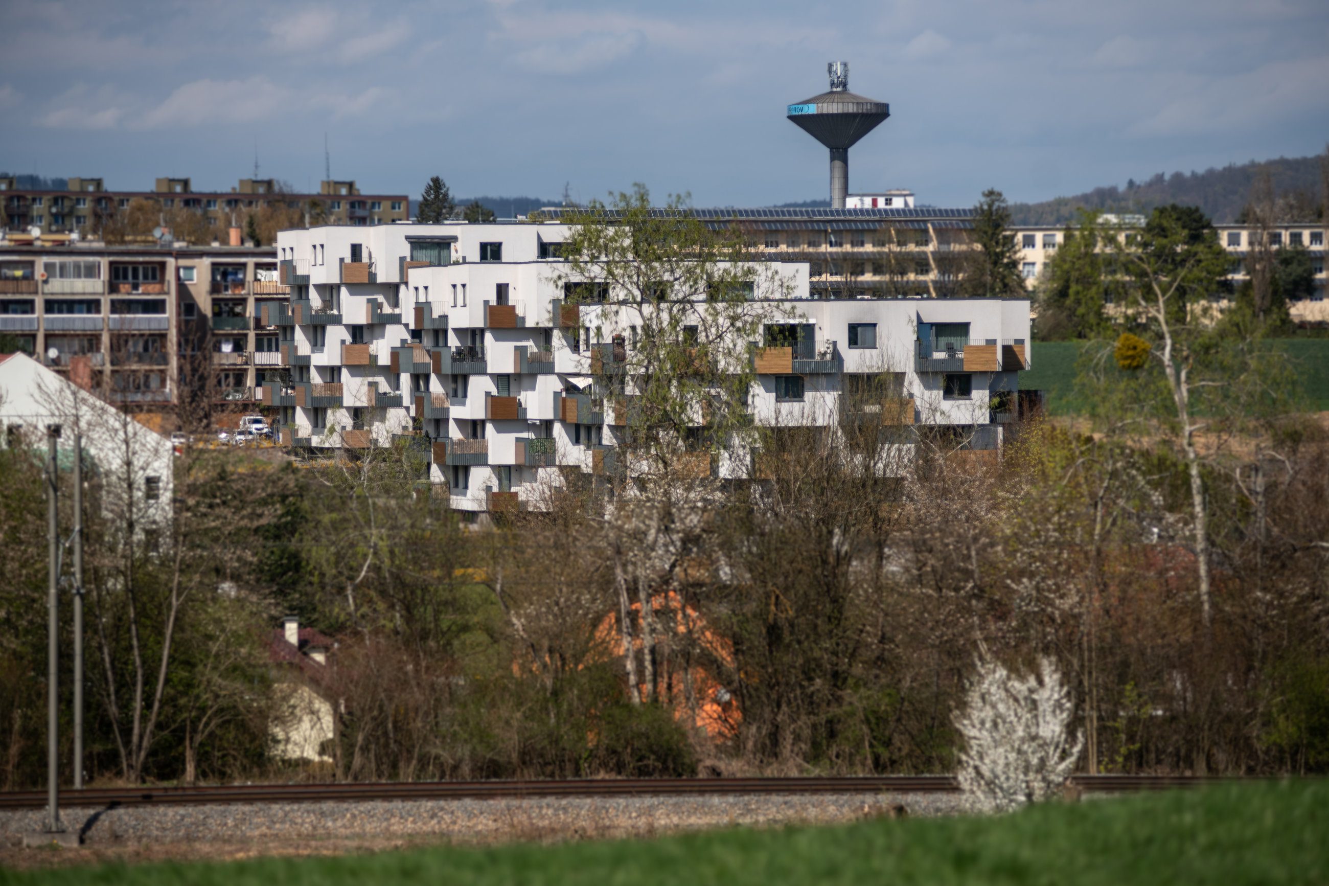

Rezidenční projekt Kaskády Hranice představuje jeden z nejvýraznějších příkladů současné bytové výstavby, která dokáže skloubit architektonickou invenci s racionální konstrukční strategií. Úspěch projektu potvrzuje i fakt, že první etapa získala ocenění Stavba roku, což nastavilo vysokou laťku pro pokračování celého souboru.

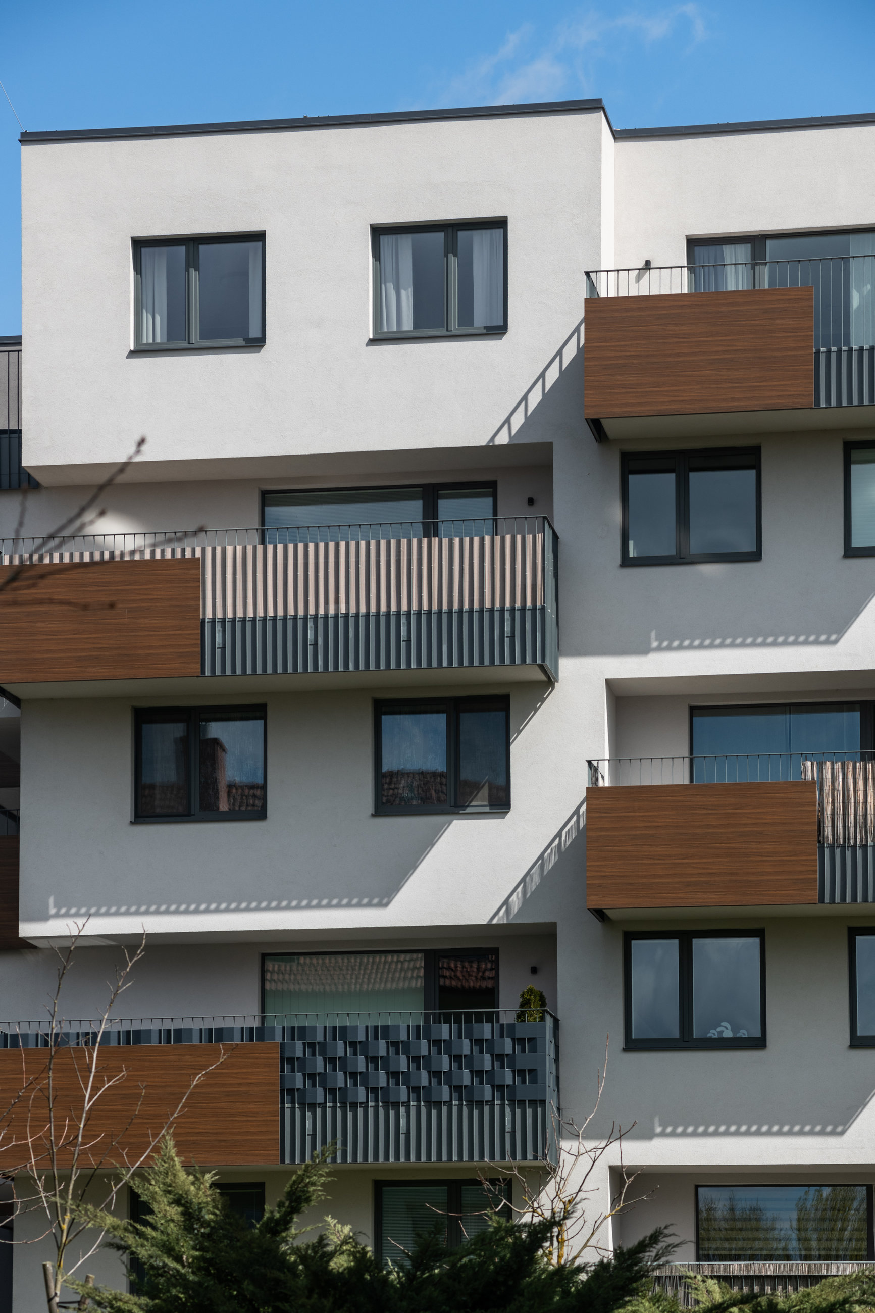

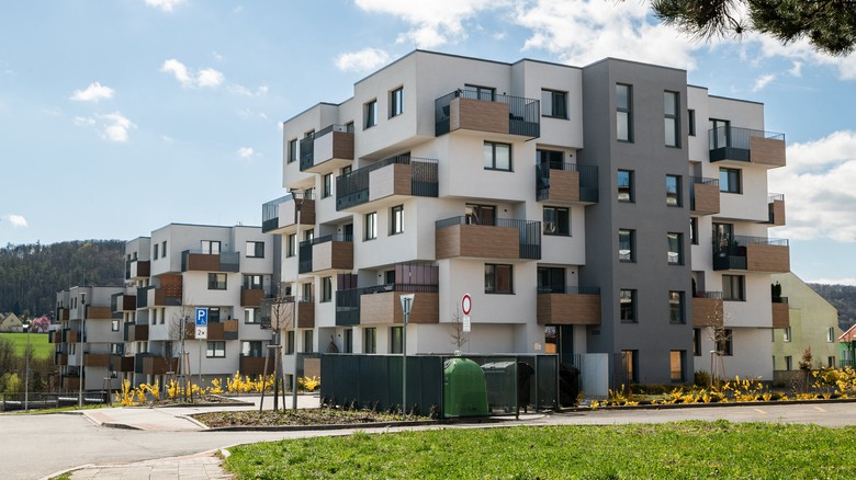

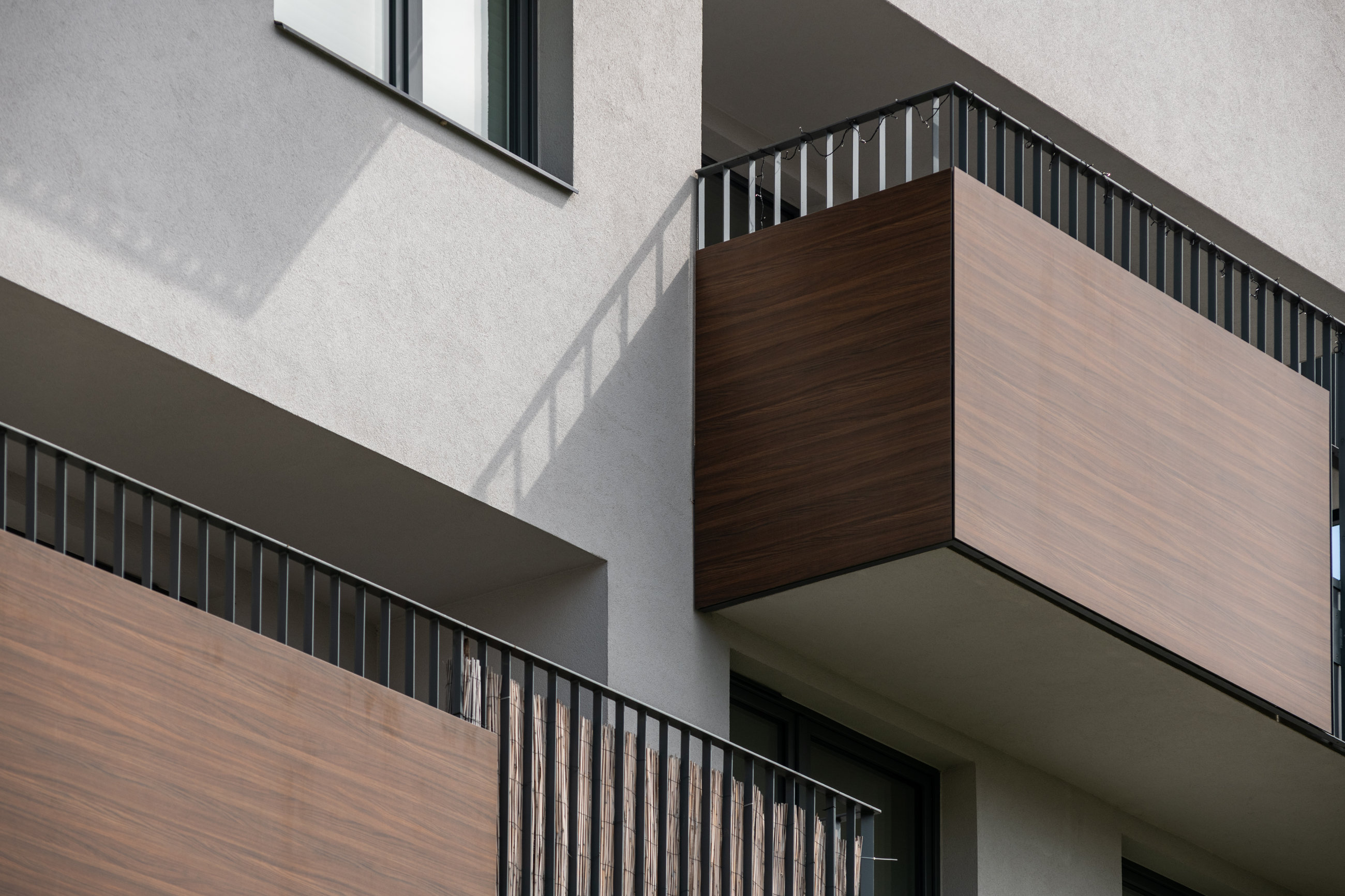

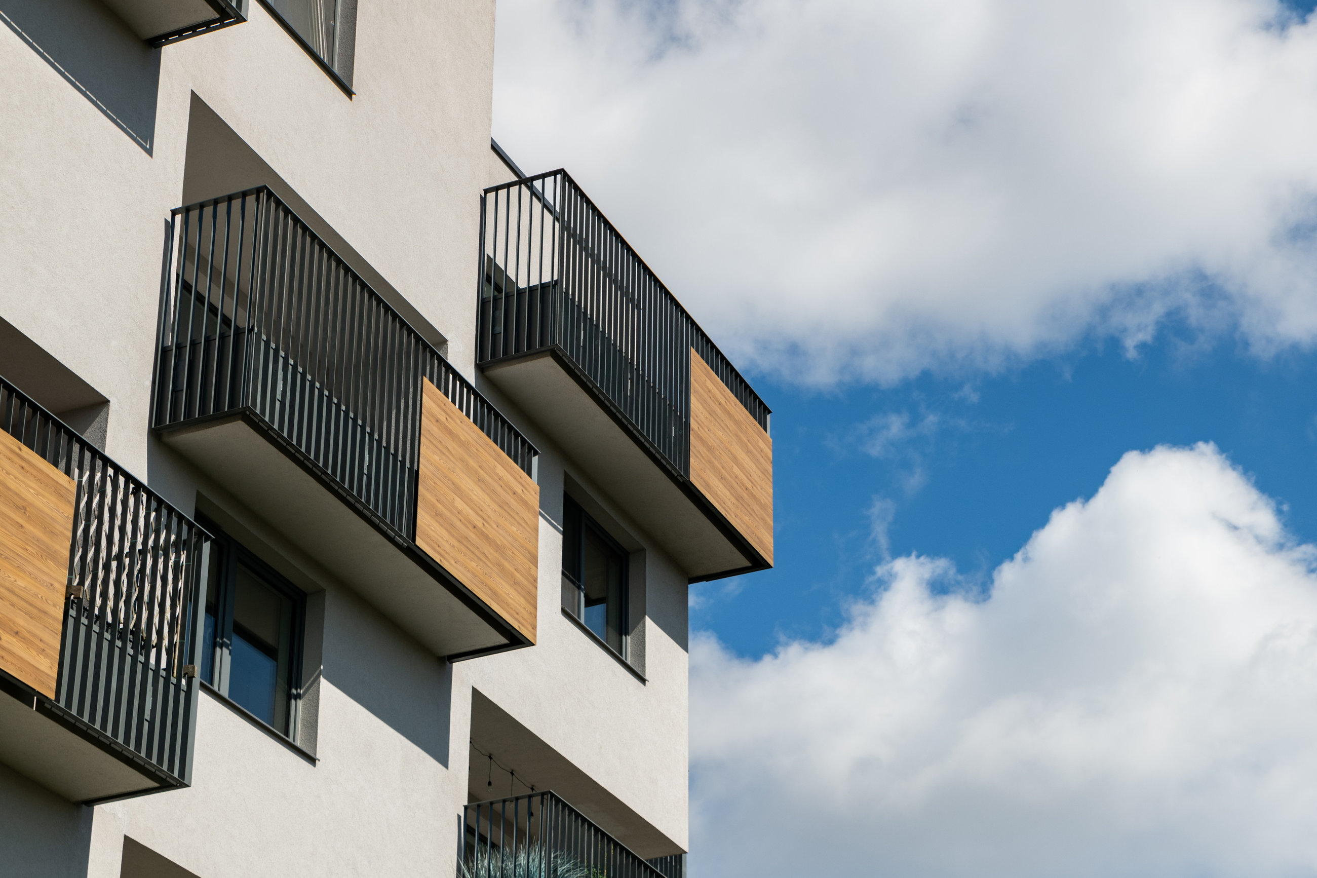

Autorem návrhu a developerem v jednom je ARTERA ATELIER. Projekt byl realizován v letech 2018–2025 a tvoří ho tři samostatně stojící bytové domy, které jsou vizuálně sjednocené. Osobitou nuancí jsou jen rozdílné HPL panely na balkonech v dekoru dřeva.

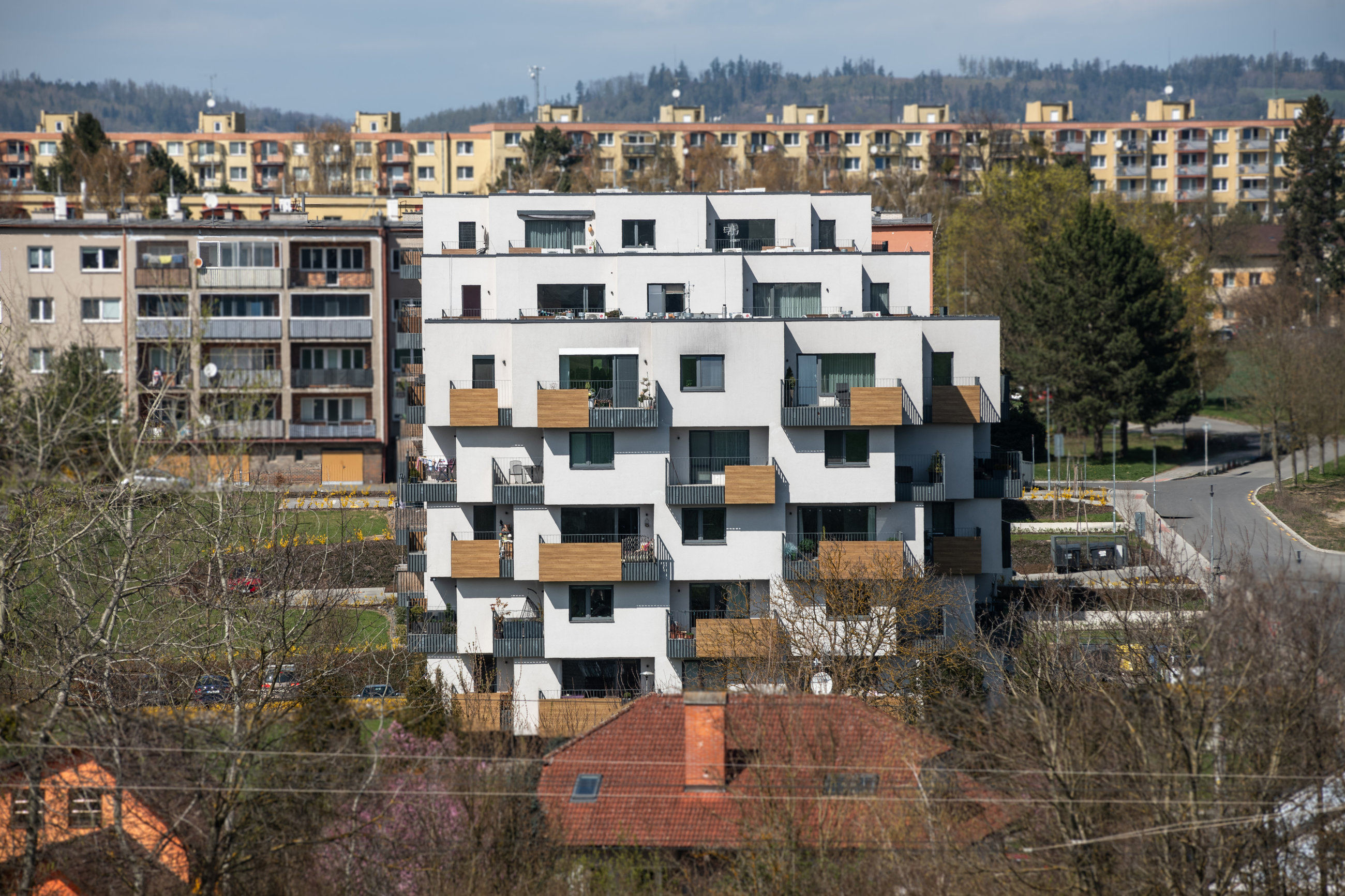

Stavebně se jedná o pětipodlažní objekty se suterénem sloužícím jako technické zázemí, garáž a prostor sklepů.
Lokalita představuje skvělou kombinaci naplňující rozličné potřeby: na okraji města, přírodě na blízku, přitom jen pár minut od centra, s veškerou občanskou vybaveností poblíž.

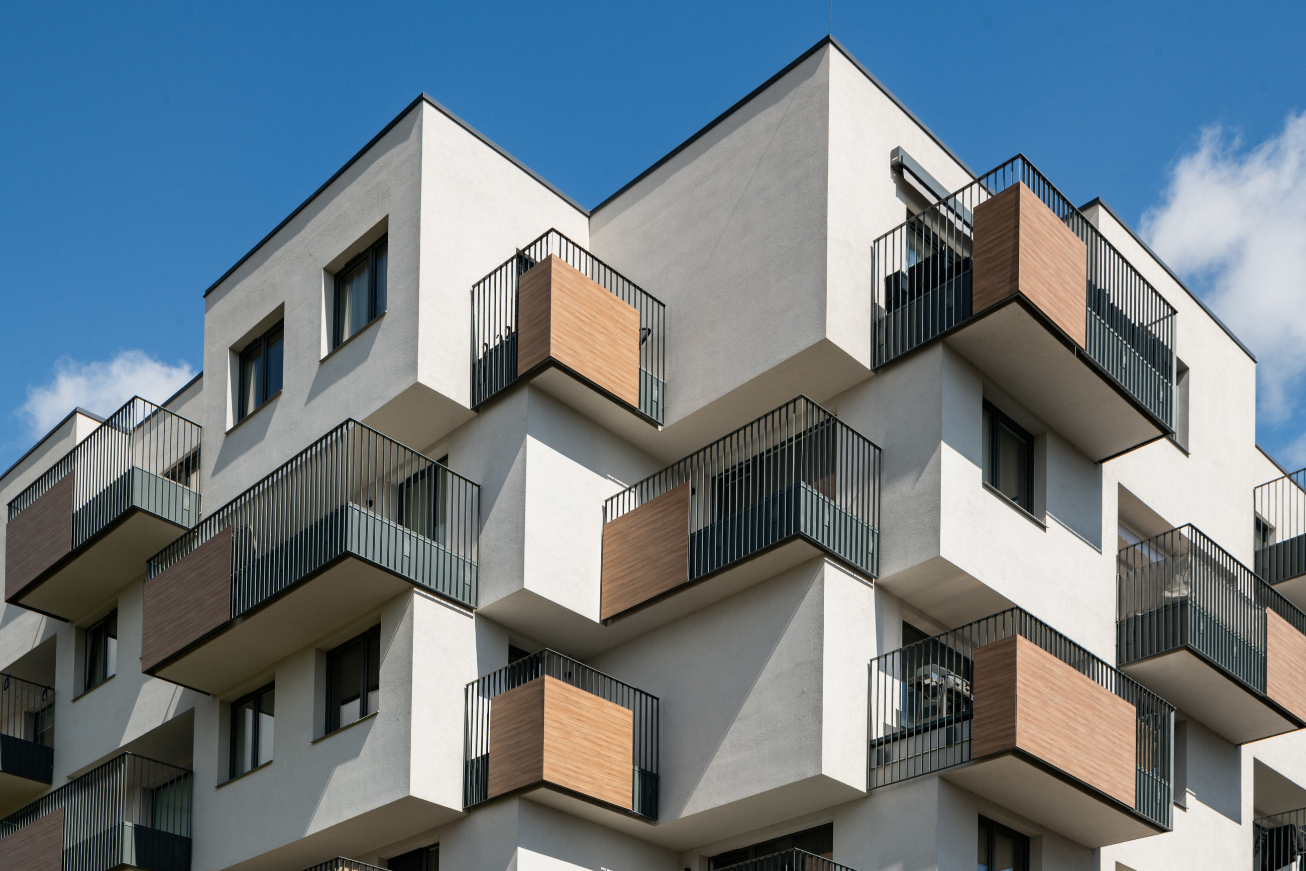

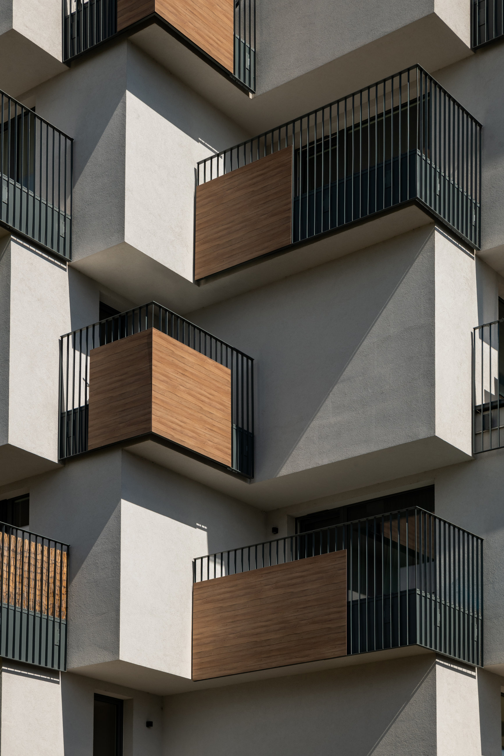

Architekti Ladislav Opletal a Miroslav Strnad zvolili pro návrh charakteristickou kaskádu hmot, umožňující přirozené odstupňování výšek, vytváření teras a poloveřejných prostor. Tato kompoziční hra podpořila intimitu jednotlivých bytů. Mimochodem tento přístup se ukázal jako natolik funkční a atraktivní, že se stal základem dalších projektů ateliéru – Kaskády Glazarova v Olomouci a Kaskády v Novém Jičíně, který byl dokončený nedávno.

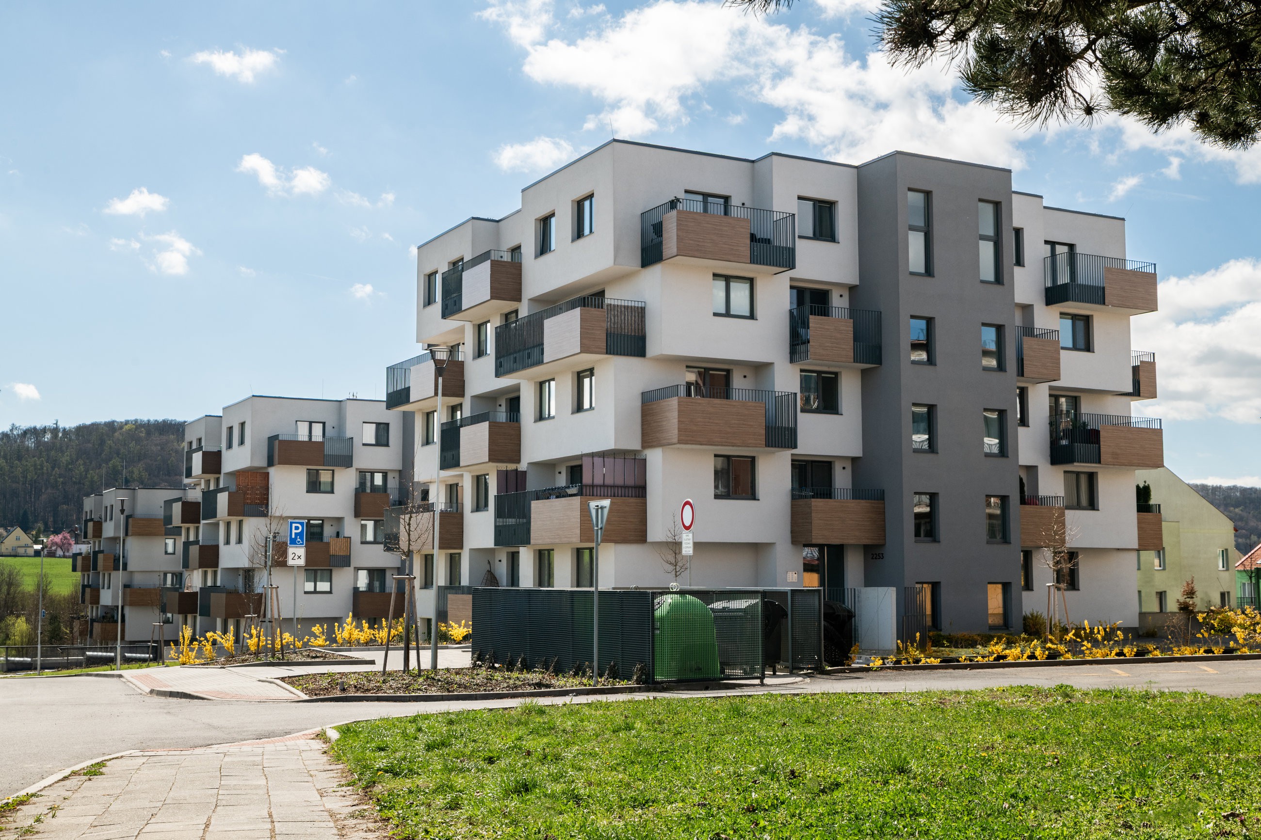

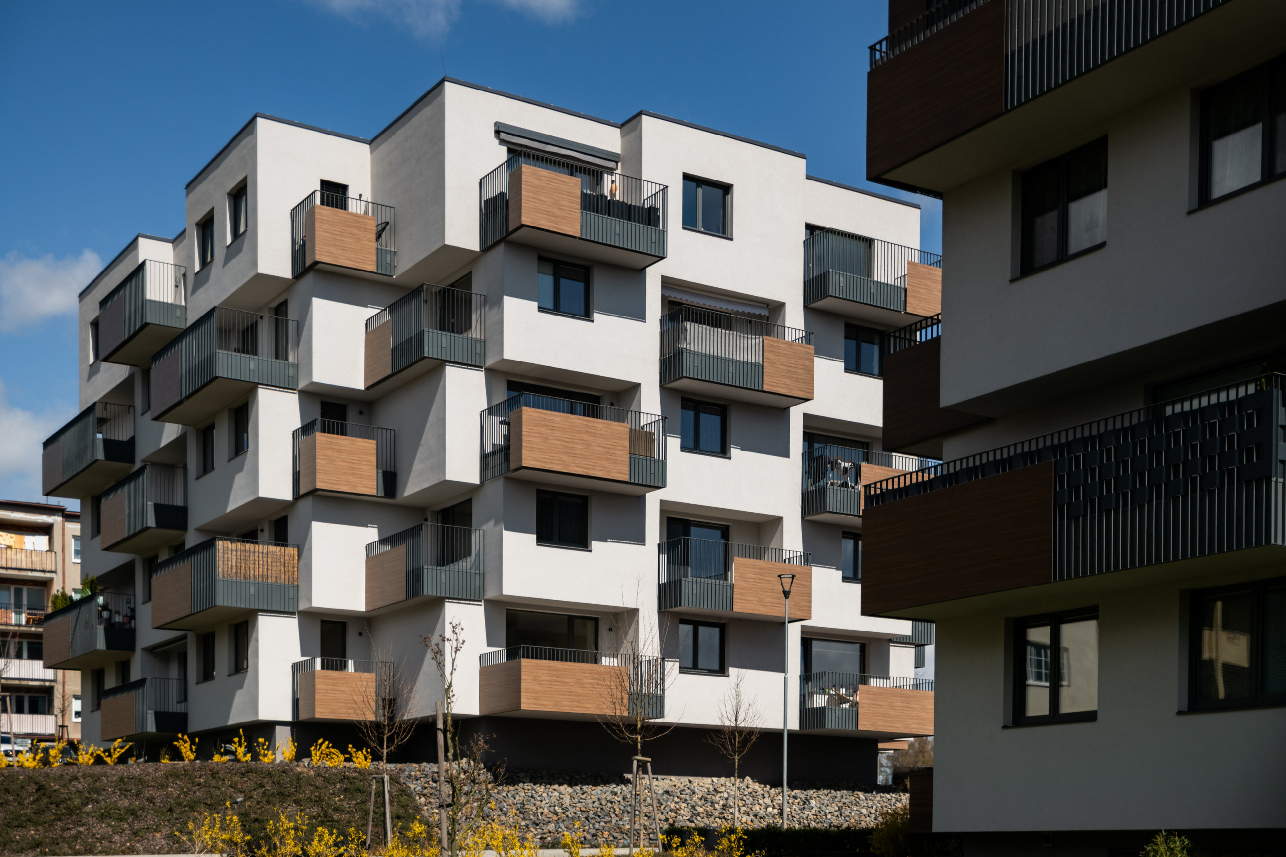

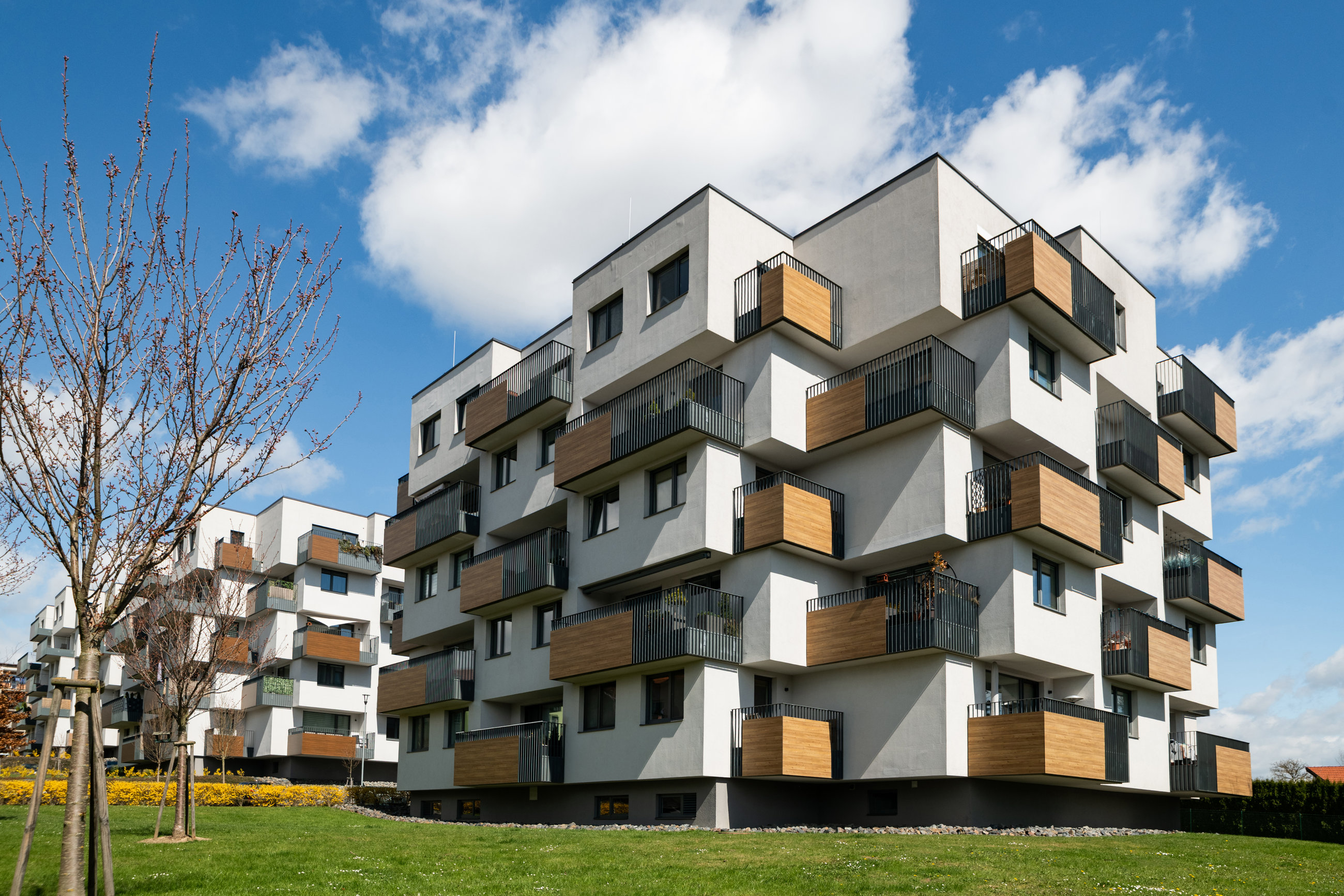

Konstrukčně je dům řešený jako železobetonový nosný skelet, který umožnil variabilní řešení dispozic a zároveň využít motiv ustupujících a předsazených podlaží. Na projektu se ale rovněž významně uplatnily cihly. Ve druhé a třetí etapě projektu se architekti rozhodli pro kombinaci železobetonového skeletu a vyzdívek z akustických cihel HELUZ. Ty tvoří jednak mezibytové příčky a významně tak zvyšují komfort bydlení, použity ale byly netradičně i jako vyzdívka obvodových stěn. Jsou totiž rozměrově přesné a díky subtilnosti nenarušují logiku skeletu. V interiéru díky tomu nevznikají žádná nechtěná zákoutí a komplikované detaily.
K tomu přidejme tradiční benefity cihly, čili velmi vysokou pevnost, dlouhou životnost a v případě konstrukčního systému HELUZ i modulovou koordinaci a provázanost jednotlivých prvků.
