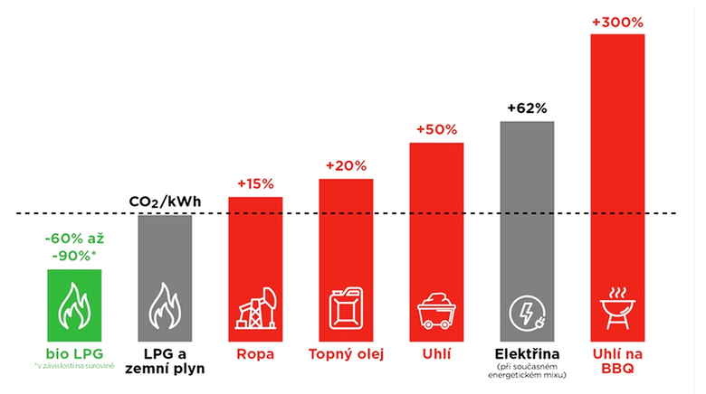

Graf: Srovnání paliv pro vytápění a vaření podle jejich uhlíkové stopy (Zdroj: https://www.primagas.cz/bio-lpg)
Graf: Srovnání paliv pro vytápění a vaření podle jejich uhlíkové stopy (Zdroj: www.primagas.cz/bio-lpg)
