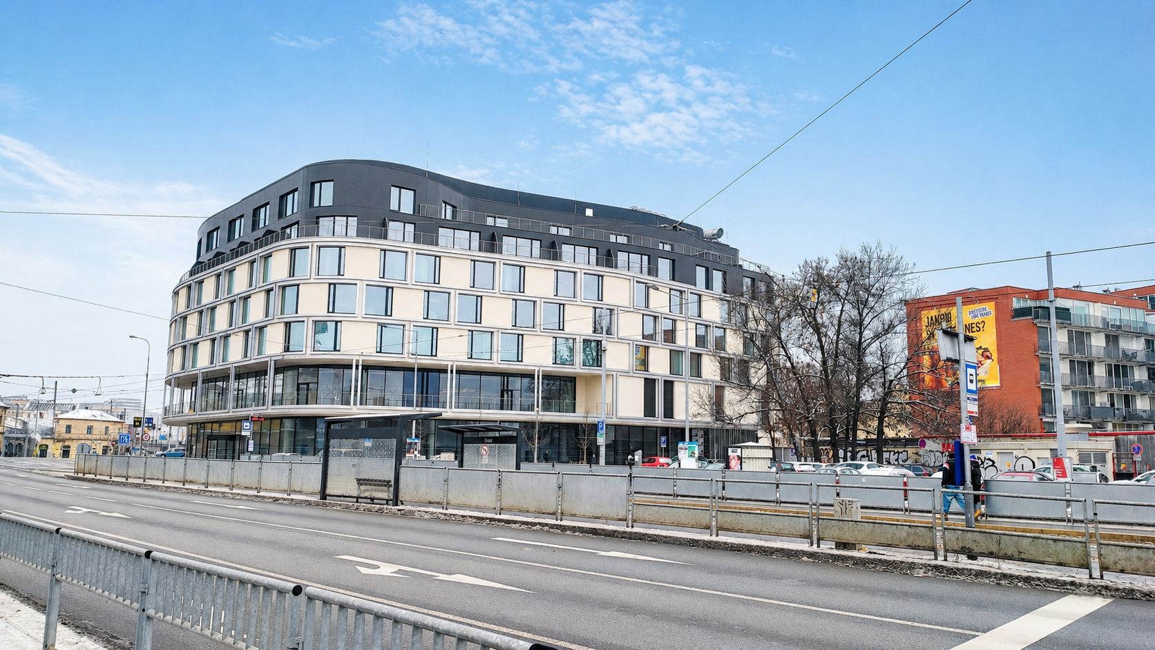

Výstavba moderních hotelů je vždy spojena s náročnými požadavky na použité materiály. Při realizaci nově otevřeného čtyřhvězdičkového Clarion Congress Hotelu Brno byl kladen důraz na dlouhodobou funkčnost a odolnost jednotlivých konstrukcí. Proto byly pro tento projekt zvoleny produkty stavební chemie BRALEP, které zajišťují rychlé provedení a dlouhodobou životnost v náročném hotelovém provozu a zároveň umožňují systémové řešení.
V březnu 2026 byl na místě bývalého hotelu Metropol v ulici Dornych otevřen moderní čtyřhvězdičkový hotel – Clarion Congress Hotel Brno, provozovaný společností CPI Hotels ze skupiny CPI Property Group. Objekt nabízí 201 pokojů a rozsáhlé kongresové zázemí s kapacitou až 1 300 osob, doplněné o podzemní parkování a wellness centrum. Rozsah projektu a technická náročnost jednotlivých částí hotelu kladly vysoké nároky na správné provedení detailů.

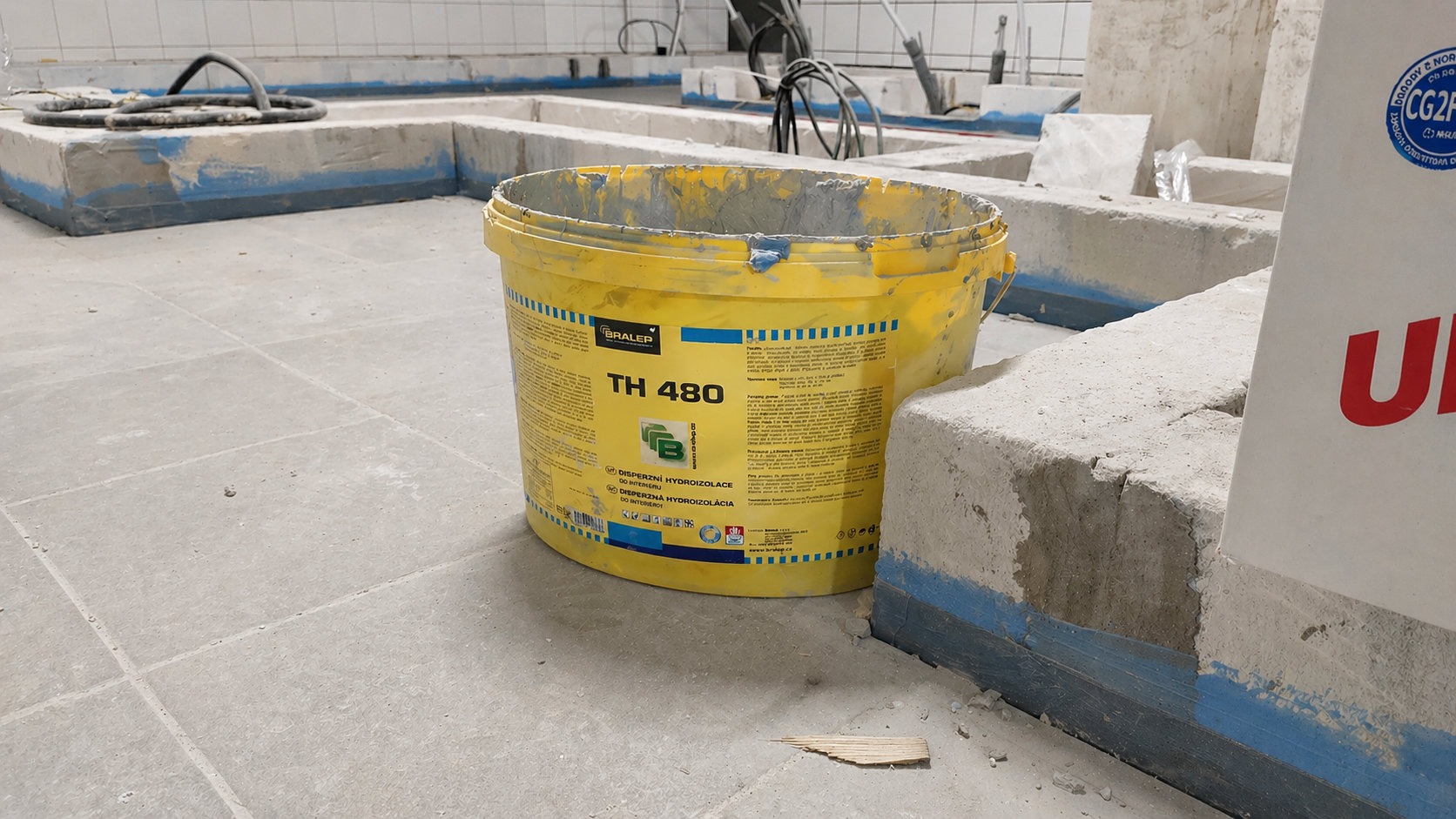

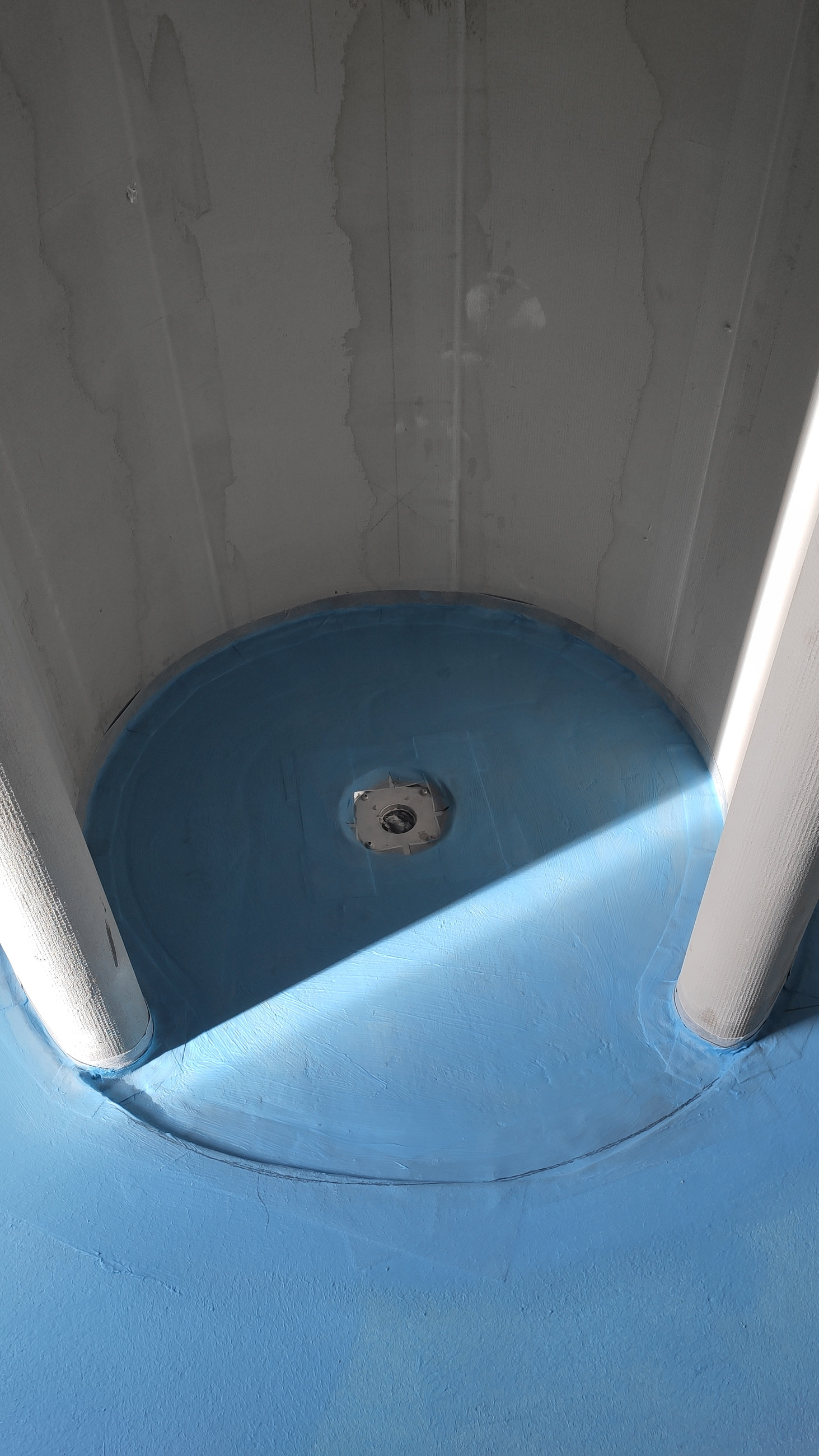

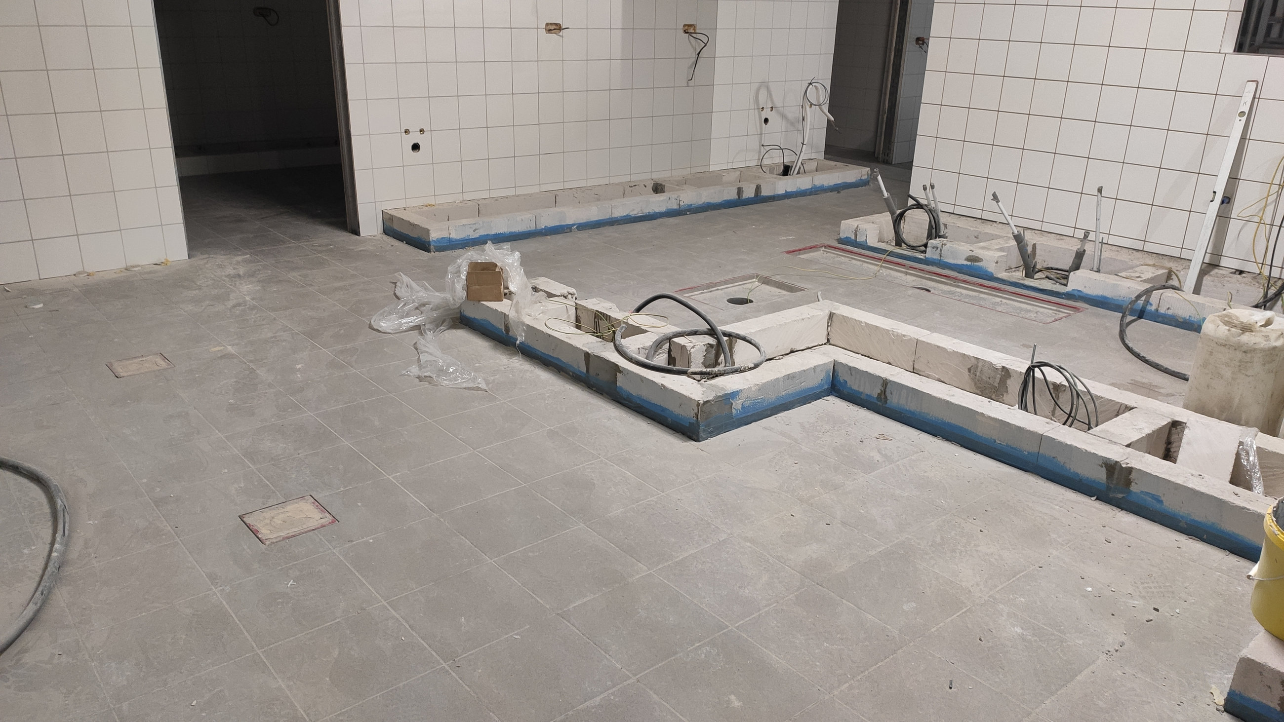

Další klíčovou částí realizace byla ochrana konstrukcí proti vlhkosti v koupelnách hotelových pokojů a ve wellness centru. Pro tyto prostory byla použita hydroizolace BRALEP TH480. Jedná se o jednosložkovou elastickou hydroizolační hmotu určenou pro vytvoření vodotěsného podkladu pod obklady a dlažby ve vnitřním prostředí, která se vyznačuje vysokou přilnavostí k savým stavebním materiálům. Materiál omezuje difúzi vodních par a umožňuje překrytí neaktivních trhlin v podkladu, což je zásadní zejména v dlouhodobě zatěžovaných provozech. Součástí dodávky materiálů BRALEP byla také technická podpora a odborné poradenství, které pomohly realizační firmě zvolit vhodný technologický postup pro konkrétní aplikace. Hydroizolační systém byl aplikován ve dvou vrstvách v odpovídající tloušťce, což je klíčové pro zajištění jeho dlouhodobé funkčnosti a spolehlivosti a minimalizaci rizika poruch způsobených vlhkostí.
