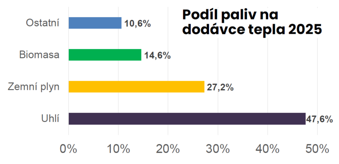

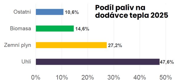

Podíl domácího uhlí na dodávkách tepla z tepláren klesl pod polovinu na 47,6 %, což je nejméně za posledních 20 let a podíl uhlí má stále klesající trend.

Obr.1 Podíl paliv na dodávce tepla teplárenskými společnostmi v roce 2025

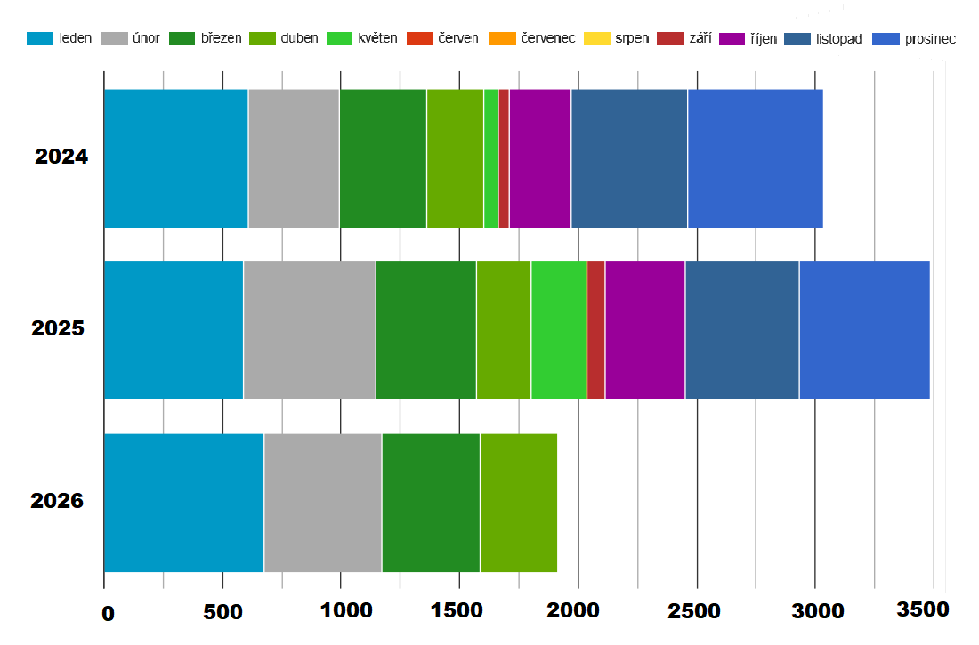

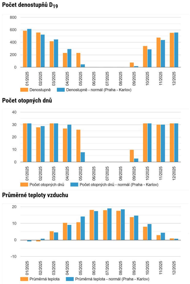

Základní orientační srovnání topných sezón mezi sebou umožňuje pomůcka na TZB-info Meziroční porovnání otopných období. Pomůcka porovnává počty tzv. denostupňů dosažených v jednotlivých měsících otopného období. Otopné období definuje Vyhláška č. 194/2007 Sb., kterou se stanoví pravidla pro vytápění a dodávku teplé vody… v § 2, odstavec 1., tak, že „Otopné období začíná 1. září a končí 31. května následujícího roku.“
Počet denostupňů, tedy vždy za jeden den, je dán rozdílem mezi průměrnou denní teplotou a teplotou 19 °C. Proto denostupně D19, a zjištěný počet denostupňů za každý den se postupně sčítá. Zásadní je zvolit správnou lokalitu. V příkladu na obr. 2 jsou zvolena data z hydrometeorologické stanice v Ústí nad Orlicí, která je svou nadmořskou výškou 406 m n. m. poměrně blízko k průměrné nadmořské výšce České republiky 430 m n. m. a nejde o prostředí ovlivněné velkoměstským „tepelným ostrovem“.
Obr. 2 Denostupně D19, leden 2024 až duben 2026, Ústí nad Orlicí
Z grafu na obr. 2 je názorně vidět, jak výrazně odlišné byly z hlediska nároků na vytápění roky 2024 a 2025. Graf zahrnuje denostupně i za leden až duben 2026 a je zřejmé, že tato část otopného období byla dokonce chladnější, než srovnatelné období roku 2025, natožpak v roce 2024. A to znamená určité zvýšení spotřeby tepla na vytápění.
Pokud zájemce o porovnání chce vyjít z vyšší a nebo nižší teploty v interiéru než průměrných 19 °C, pak může využít pomůcku Výpočet denostupňů. Ta pracuje se stejnou datovou základnou, ale lze v ní teplotu v interiéru zadat dle potřeby. Lze též změnit i referenční venkovní teplotu, kterou Vyhláška č. 194/2007 Sb., kterou se stanoví pravidla pro vytápění a dodávku teplé vody… v odstavci 2. upřesňuje tak, že „Dodávka tepelné energie se zahájí v otopném období, když průměrná denní teplota venkovního vzduchu v příslušném místě nebo lokalitě poklesne pod +13 °C ve 2 dnech po sobě následujících a podle vývoje počasí nelze očekávat zvýšení této teploty nad +13 °C pro následující den. Tato pomůcka poskytuje detailní přehled o počtu zvolených denostupňů v měsíci, počtu otopných dnů, průměrné denní teplotě vzduchu, příklad viz obr. 3 (data ze stanice Ústí nad Orlicí).“

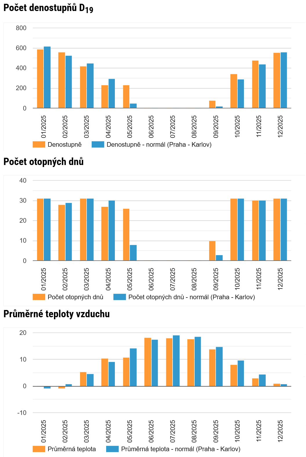

Obr. 3 Počet denostupňů D19, počet otopných dnů a průměrné teploty vzduchu v roce 2025, stanice Ústí nad Orlicí.
To, co nařizuje Vyhláška č. 194/2007 Sb., kterou se stanoví pravidla pro vytápění a dodávku teplé vody…, lze považovat za minimum z hlediska „ochrany zákazníků“. Ve skutečnosti většina dodavatelů tepla zahajuje dodávku tepla pro vytápění dříve a ukončuje později. Tedy pokud jde o oddělenou dodávku tepla pro vytápění od dodávky teplé vody.
Roste počet objektů zásobovaných teplem celoročně bez rozlišení, zda bude teplo použito pro vytápění nebo pro výrobu teplé vody. Systémy řízení vytápění v objektech nebo až bytech pak nehledí na znění vyhlášky, ale pracují automaticky a řídí se individuálně nastavenými požadavky na tepelný komfort. Automatika pak zahájí vytápění podle teplot v interiéru, i když ještě třeba nejsou splněny podmínky dané vyhláškou z hlediska venkovních teplot. To samé platí pro vytápění bytů a domů s vlastními zdroji tepla, ať již kotli, tepelnými čerpadly, případně i klimatizacemi s funkcí vytápění.
K datu zpracování článku (14. 5. 2026) zatím nebyly v pomůcce dostupná data za květen (budou dostupná v červnu). Nicméně první polovina května 2026 a dny „ledových mužů“ potvrdily, že pro tepelný komfort v květnu bylo vytápění občas žádoucí, byť teploty venkovního vzduchu nemusely splňovat vícedenní podmínku danou vyhláškou. Například průměrné denní teploty z teplot naměřených ve stanici Praha – Karlov ve dnech 1. až 12. května a z nich vypočtené denostupně D19 jsou v tab. 1.

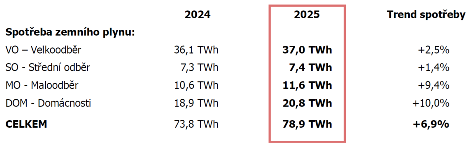

Celková spotřeba zemního plynu v roce 2025 činila 78,9 TWh, což je meziroční nárůst o 6,9 %. Spotřeba meziročně stoupla zejména u menších odběratelů – u domácností o 10 % a u podnikatelů o 9,4 %.

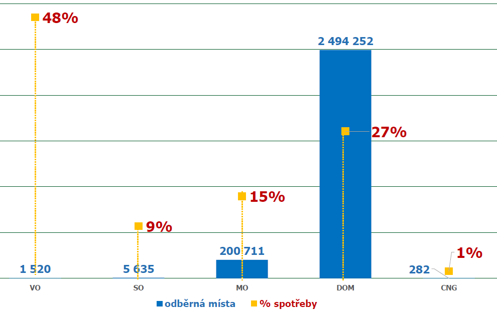

Přehled o počtech odběrných míst (OM) a jejich podílu na spotřebě plynu je na obr. 4.
Celkem bylo provozováno 2 702 400 odběrných míst, přibližně 1 600 000 dodávek plynu pro plynové kotle.
Pro srovnání počet OM:
teplo CZT 1,7 mil.
elektřina 6,2 mil.
z toho TČ ~0,3 mil.
Obr. 4 Odběrná místa – plyn. VO – Velkoodběr, SO – Střední odběr, MO – Maloodběr, DOM – Domácnosti, CNG – zkapalněný zemní plyn

Tab. 2 Trendy ve spotřebě plynu

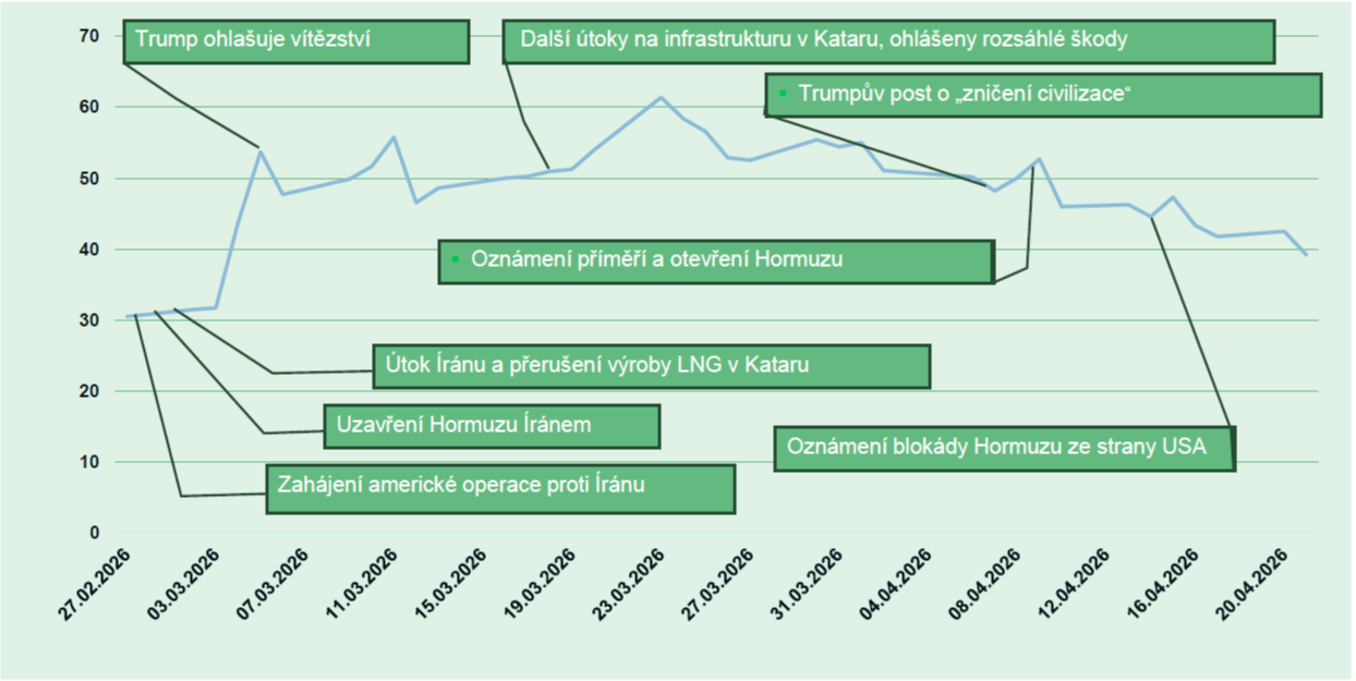

Že se ceny plynu významně pohnou v souvislosti se zahájením válečné operace proti Íránu je pochopitelné. Pokud propojíme výroky prezidenta USA a vývoj cen plynu podrobněji, jak to udělali na Svazu energetiky ČR, ukazuje to, jak křehký je náš svět z hlediska závislosti na ropě a plynu. O to cennější je aktivita vlády ČR a velkých dodavatelů plynu na zajištění dodávek plynu i z oblastí nezasažených událostmi v Íránu.
Vývoj ceny plynu v Evropě (TTF), EUR/MWh, day ahead (trh s plynem, na kterém se nakupuje a prodává plyn pro dodávku na následující den) je na obr. 5. Zde významná data a události zachycená v grafu:
28. 3. Zahájení americké operace proti Íránu
1. 3. Uzavření Hormuzu Íránem
2. 3. Útok Íránu a přerušení výroby LNG v Kataru
9. 3. Trump ohlašuje vítězství
18. 3. Další útoky na infrastrukturu v Kataru, ohlášeny rozsáhlé škody
7. 4. Trumpův post o „zničení civilizace“
8. 4. Oznámení příměří a otevření Hormuzu
12. 4. Oznámení blokády Hormuzu ze strany USA
21 až 23. 4.  Oboustranná blokáda Hormuzu
