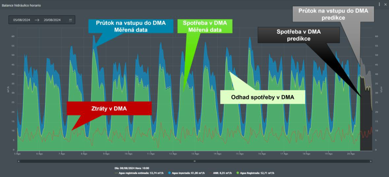

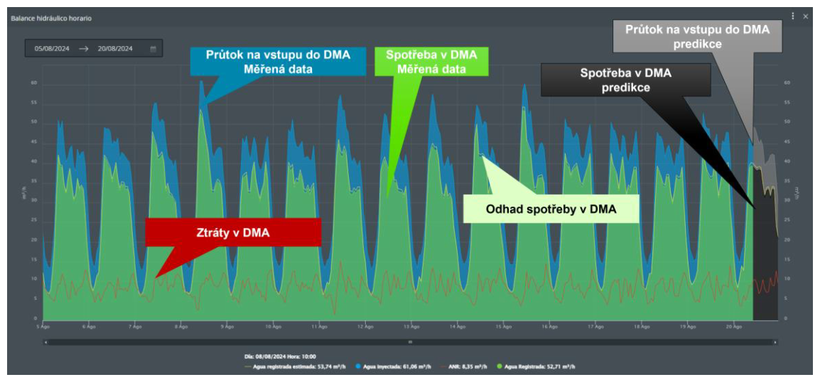

Jakmile jsou data unifikována, je možné nad nimi provozovat specializované aplikace. To lze dobře demonstrovat na využití dat ze smart meteringu. Tyto údaje jsou primárně využívány k fakturaci. Dalším příkladem využití těchto dat může být zlepšování služeb, kdy můžeme zákazníka informovat o jeho spotřebě, mimořádném odběru nebo poruše na vnitřní instalaci. Zároveň je možné strojově analyzovat odběr zákazníka a určit, zda se jedná o domácnost, restauraci nebo třeba průmysl. Toto začlenění umožňuje detekovat změny v chování, které mohou signalizovat poruchu na vnitřních rozvodech nebo pokus o nelegální odběr vody. Propojení dat ze smart meteringu s GISem a dalšími měřidly na síti otevírá cestu k tvorbě fyzických i virtuálních DMA (district measured area – měrné okrsky) a bilancování dodávky a spotřeby vody v nich. DMA jsou silným nástrojem pro bilancování, detekci a lokalizaci případných úniků vody z distribuční soustavy.
Další úrovní využití dat je nasazení hydraulického modelu, který v kombinaci s živými daty pomáhá detekovat anomálie a poskytuje silný nástroj pro tzv. „what-if“ (co-když) scénáře. Tento model umožňuje simulovat různé provozní zásahy a okamžitě vidět jejich dopady na síť – změny proudění a tlaků v síti a například zobrazit, kteří zákazníci budou konkrétním krokem zasaženi. Dalším krokem je propojení se zákaznickým systémem, který automaticky informuje pouze zasažené zákazníky o plánovaném výpadku zásobování vodou. Tyto naplánované zásahy na síti lze dále předávat výjezdové skupině, která dostane elektronicky pracovní úkol. Po jeho splnění provede záznam o zásahu přímo na místě. Ten pak putuje zpět do systému a je například pracovníkem GIS využit k aktualizaci databáze o nový objekt nebo zpřesnění stávajících geografických dat.
Obrázek 1: Příklad uživatelského rozhraní modulu pro bilancování DMA

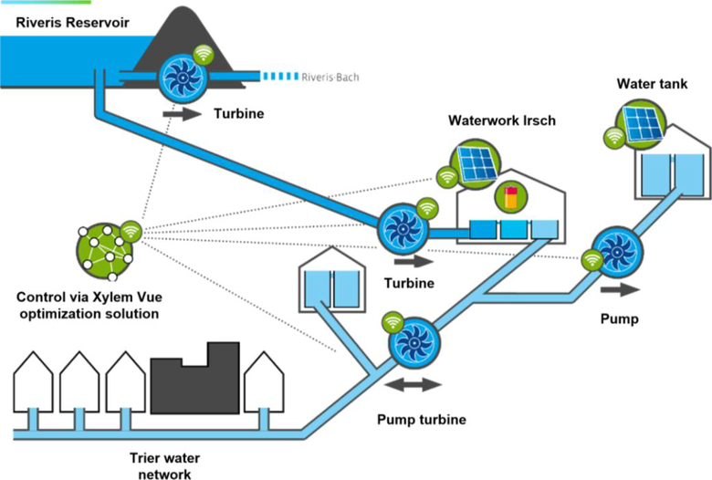

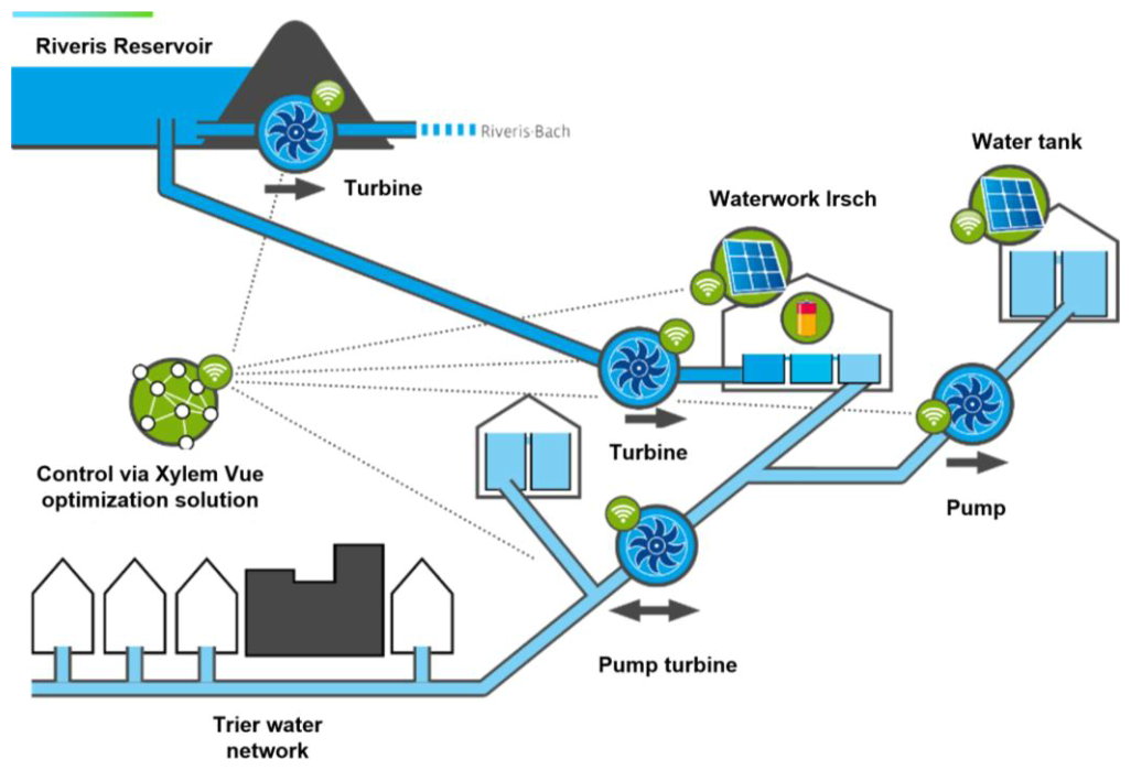

Město Trier leží v jihozápadním Německu ve spolkové zemi Porýní-Falc a je jedním ze zakládajících členů Landwerke Eifel, která spojuje zásobování zhruba 250 000 obyvatel s roční spotřebou cca 21 milionů m³ a 100 km trubních rozvodů. Cesta k energetické neutralitě začala v oblasti čištění odpadních vod, optimalizací čistírny pomocí digitálního dvojčete. Další krok vedl do oblasti pitné vody. Po instalaci obnovitelných zdrojů elektrické energie dosahoval provoz poměrně dobré energetické bilance, kdy si dokázal sám vyrobit prakticky veškerou potřebnou elektrickou energii. Elektrická energie je ze vyráběna především pomocí vodních a solárních elektráren. Dalším důležitým krokem k dosažení vysoké soběstačnosti bylo snížení ztrát vody na 5 %. Pitná voda byla čerpána z níže položených zdrojů do oblastí položených až o 400 m výše, což si vyžádalo mnoho energie na čerpání. Snížením ztrát vody klesla potřeba čerpání, a v kombinaci s připojením dalších zdrojů bylo dokonce dosaženo stavu, kdy je možné ze zdrojů položených výše zásobovat níže položené oblasti a místo ztráty energie na čerpání je elektrická energie v distribuční soustavě naopak vyráběna.
Problém však nastával v okamžité bilanci, kdy byla velká část energie dodávána do energetické soustavy a v jiném období byla energie zpět nakupována. Rozdíl v ceně činil cca 0,2 EUR/kWh, což představovalo roční náklady přibližně 100 000 EUR. Hlavní příčinou bylo využití solární energie, jejíž produkce ne vždy koresponduje s její spotřebou. Pro odstranění tohoto problému je možné se na zásobu vody ve vodojemech dívat také jako na uloženou energii. Pro optimalizaci energetické bilance byl pak společností Xylem vyvinut softwarový nástroj, který autonomně řídí zásobování vodou v celé oblasti. Nasazený systém vyhodnocuje několik kritérií a na jejich základě optimalizuje čerpání. Klíčovou částí systému je vyhodnocení aktuální spotřeby energie a pomocí neuronové sítě (AI) predikce potřeby vody v následujícím období. Současně systém vyhodnocuje predikci ceny elektrické energie a předpověď počasí, respektive odhad produkce solární energie. Kombinací těchto údajů systém nalézá optimální způsob plnění vodojemů tak, že objem nakupované energie je pouze cca 10 % z celkové spotřeby, tedy že 90 % potřebné elektrické energie si společnost dokáže vyrobit sama z obnovitelných zdrojů a tuto energii okamžitě přímo spotřebovat.
Obrázek 2: Zjednodušené schéma se znázorněním zdrojů a spotřebičů elektrické energie
Další úrovní optimalizace je využívání zdrojů. Prioritu mají podzemní zdroje vody, které jsou kvalitnější a méně náročné na úpravu a povrchové zdroje slouží především k vykrývání špičkové spotřeby. Z hlediska energetického je u jednotlivých zdrojů vyhodnocována nejen náročnost jejich úpravy, ale i náročnost čerpání vody z nich. Pokud je v podzemním zdroji méně vody, respektive hladina spodní vody je níže, a je potřeba ji čerpat z větší hloubky, energetická náročnost čerpání stoupá. Klíčovým parametrem není jen samotná spotřeba elektrické energie, ale cena výroby vody z jednotlivých zdrojů. Na základě nákladovosti výroby z jednotlivých zdrojů systém prioritizuje různé zdroje vody různých společností sdružených ve spolku. Celý systém pracuje se základním obdobím predikce na příštích 24 hodin s členěním do 15minutových intervalů, ve kterých je cílem dosažení energetické neutrality. Náklady nejsou jedinou prioritou. Důležité je především zajištění bezpečného trvalého zásobování a kvality. V oblasti kvality je důležitým faktorem stáří vody v soustavě, které nesmí překročit předem definované meze. Celý systém je tak velmi komplexní a sofistikovaný, nicméně finanční i nefinanční benefity jsou značné.
