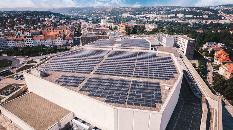

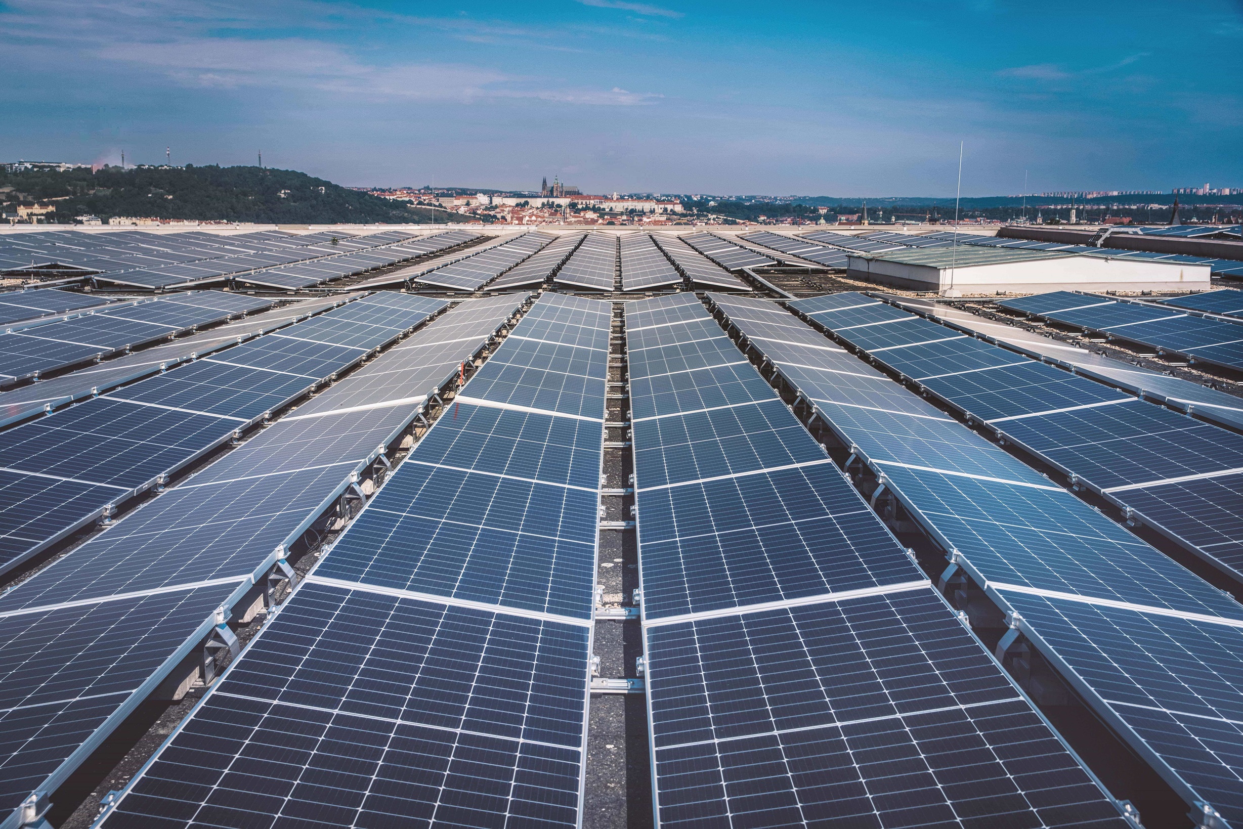

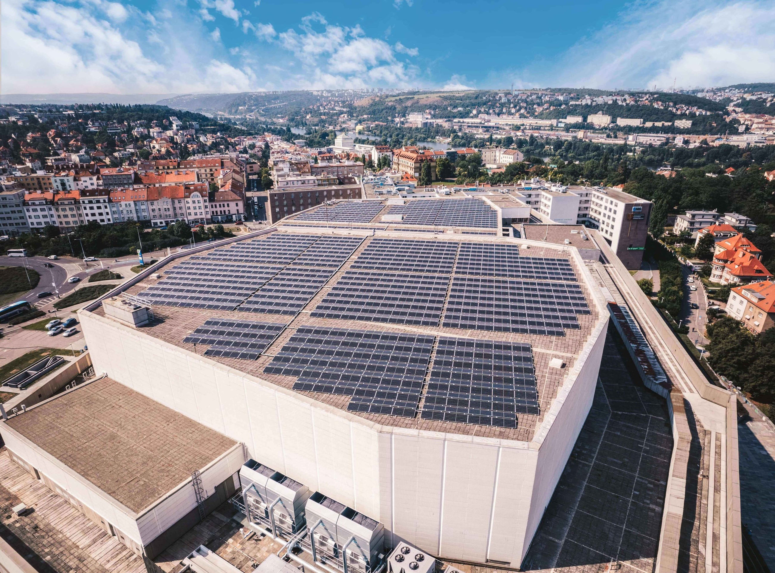

V Kongresovém centru Praha běží jeden z technologicky nejkomplexnějších energeticky úsporných projektů v ČR od roku 2016. Ten navíc v roce 2023 doplnila fotovoltaická elektrárna o instalovaném výkonu skoro 1 MW, která je největší v centru Prahy a pokrývá desetinu celkové spotřeby elektřiny komplexu.
Přečtěte si také FV elektrárna na Kongresovému centru v Praze pokryje 10 % jeho roční spotřeby elektřiny Přečíst článek
