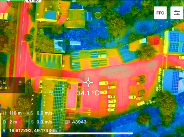

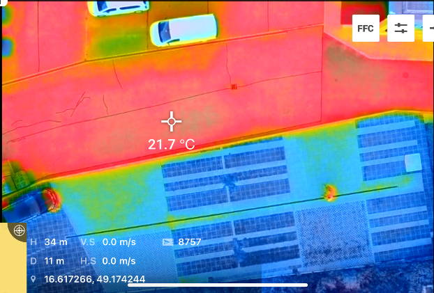

Zajímavá jsou tak měření teploty povrchů, z kterých je výše uvedené zřejmé. Měření povrchu parkoviště, které je vybudované z plně propustných zasakovacích roštů AS-TTE ROŠT a okolí, bylo prováděno v různou denní dobu v jednom z horkých letních dnů s teplotou až skoro 35 °C. Dnů, kdy tepelné ostrovy již mohou působit zdravotní problémy.

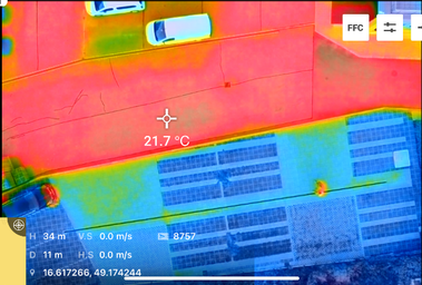

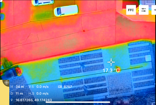

Obr. 1 Ranní měření při venkovní teplotě 22 °C – AS-TTE ROŠTy s vegetací 18 °C a asfalt 22 °C

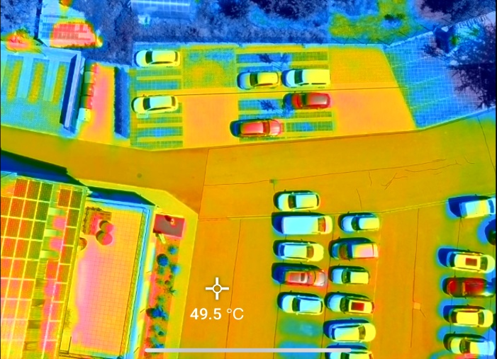

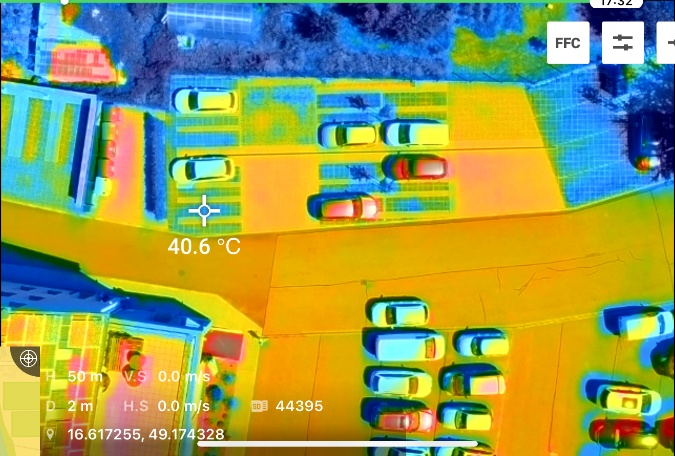

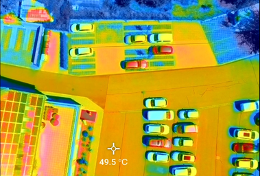

Obr. 2 Polední měření při venkovní teplotě 34 °C – AS-TTE ROŠTy s vegetací 40 °C a asfalt 50 °C

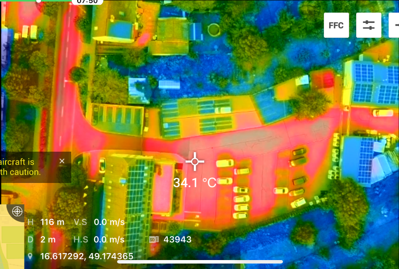

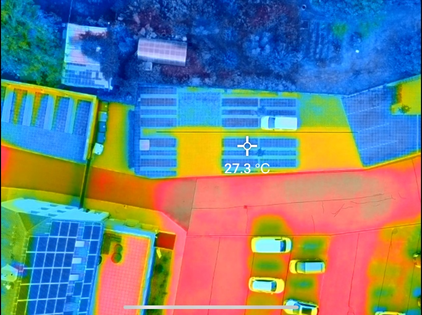

Obr. 3 Večerní měření při venkovní teplotě 27 °C – AS-TTE ROŠTy s vegetací 27 °C a asfalt 34 °C
Z výsledků měření je přinejmenším zřejmé, že na parkovišti se zasakovacími rošty byla teplota nižší než na okolních plochách s asfaltovým povrchem, a to v době s nejvyššími denními teplotami, a pak i ve večerních hodinách. Na snímcích je i vidět, že stromy snižují teplotu ještě více – proto jsou již i součástí modrozeleného parkoviště, jen to bude delší dobu trvat, než dorostou a projeví se jejich účinek.

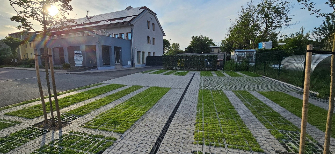

Obr. 4 Měřená oblast parkoviště se zasakovacími rošty AS-TTE ROŠT
