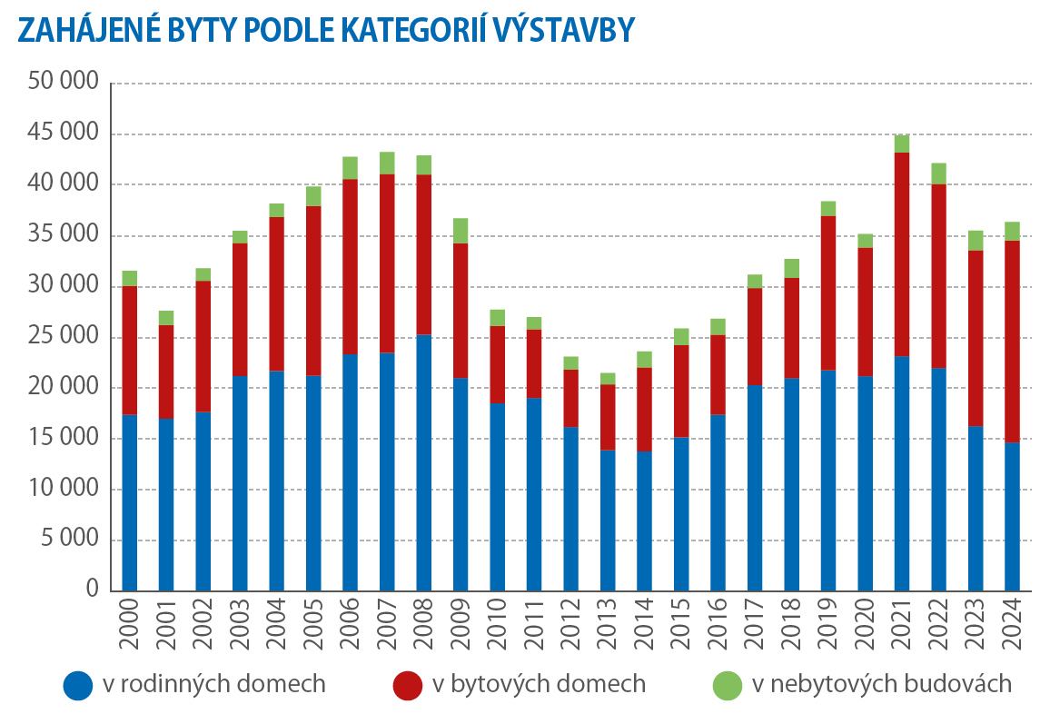

Naději na zvrat v nepříznivém vývoji dokončené bytové výstavby dává statistika stavebních povolení s podmnožinou zahájených bytů. V roce 2024 byla zahájena výstavba 36 612 bytů, což po dvouletém poklesu znamenalo meziroční růst o 2,5 %.
Loni českému stavebnictví chyběla zásoba rozestavěných bytů z minulých let a také stavební i finanční kapacity. Podařilo se však nastartovat zahajování výstavby.

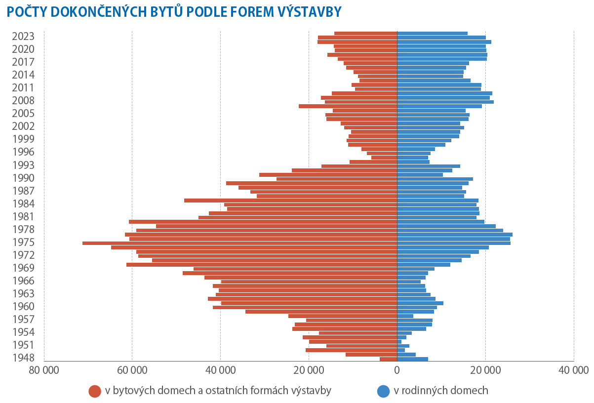

V roce 2024 bylo v Česku dokončeno 30 267 bytů, což odpovídá meziročnímu poklesu o pětinu. Zatímco v předchozích letech těžila kategorie dokončených bytů z vysokého zahajování výstavby po epidemii koronaviru, loni zásoba zahájených bytů došla. Za poklesem počtu dokončených bytů zčásti stála také vysoká srovnávací základna z dřívějších let. V každém z předchozích dvou let bylo dokončeno téměř 40 tisíc nových bytů, což jsou hodnoty na úrovní konjunkturního roku 2007. Dokončování bytů nepomohly ani nedostatečné stavební a finanční kapacity.
Meziroční pokles počtu dokončených bytů se odehrál ve všech kategoriích. Bytů v rodinných domech se v loňském roce dokončilo 15 053, což je nejnižší číslo za posledních 8 let. Kategorie rodinných domů má plynulejší průběh, nedochází k velkým výkyvům, ale loňský pětinový pokles byl výrazný. Rodinné domy standardně tvoří přibližně polovinu z dokončených bytů celkem. Byty v bytových domech tvoří zhruba třetinu z celkového počtu. V konjunkturním roce 2007 to byla téměř polovina, naopak v roce 2011 o něco málo více než pětina. Loni bylo dokončeno 11 406 bytů v bytových domech, a meziroční pokles o pětinu není s ohledem na vysoké základny z předchozích let tak dramatický jako v případě rodinných domů. Dokončují se i byty ve stávajících budovách především formou nástaveb nebo přístaveb, a také v nebytových budovách. Tyto kategorie ale tvoří malou část z celkového počtu dokončených bytů a v roce 2024 rovněž zaznamenaly meziroční poklesy
Podle území se v roce 2024 na pomyslném prvním místě v počtu dokončených bytů umístila Praha. Docílila toho zejména díky bytovým domům a z pozice v čele se jí podařilo sesadit dlouhodobě vedoucí Středočeský kraj, kde se staví převážně rodinné domy. Praha byla také jediným krajem, ve kterém loni počet dokončených bytů meziročně neklesl. Nejméně bytů se dokončilo v Karlovarském kraji, který je ovšem malý, a jeho příspěvek k celkovému vývoji má menší váhu.

Naději na zvrat v nepříznivém vývoji dokončené bytové výstavby dává statistika stavebních povolení s podmnožinou zahájených bytů. V roce 2024 byla zahájena výstavba 36 612 bytů, což po dvouletém poklesu znamenalo meziroční růst o 2,5 %. Tahounem růstu byly byty v bytových domech, které meziročně rostly ve všech čtvrtletích, celkově za rok o čtvrtinu. Naproti tomu zahajování bytů v rodinných domech zůstávalo celý rok v útlumu a oproti roku 2023 zaznamenalo pokles o desetinu. Meziročně nižší čísla vykázaly i konverze rodinných či bytových domů, počet bytů zahájených v nových nebytových budovách vzrostl.
Nejrozsáhlejší bytová výstavba byla zahájena v Praze, kde počet zahájených bytů meziročně narostl téměř o polovinu. V drtivé většině se jednalo o byty v bytových domech. Co do počtu se dále hodně zahajovalo v Jihomoravském kraji a ve Středočeském kraji, kde naopak převažují rodinné domy. Středočeský kraj ovšem zaznamenal meziroční pokles počtu zahájených bytů v obou hlavních kategoriích. V Jihomoravském kraji se počet zahájených bytů v bytových domech zvýšil o desetinu, v rodinných domech došlo k mírnému meziročnímu poklesu. Výrazný meziroční růst nastal v Plzeňském kraji díky bytovým domům a v Kraji Vysočina, kde přibyly rodinné i bytové domy. Nejméně bytů se zahájilo tradičně v Karlovarském kraji, kde jejich počet klesl téměř o polovinu ve srovnání s předchozím rokem.

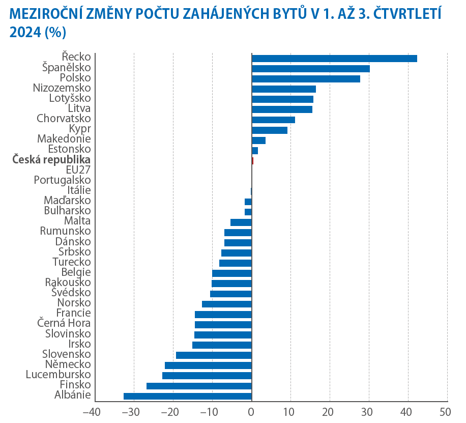

V mezinárodním porovnání bude za rok 2024 patřit zahajovaná bytová výstavba v České republice k těm úspěšnějším. Eurostat zatím nezveřejnil údaje za celý rok, ale informace za první tři čtvrtletí mnohé napovídají. EU27 jako celek vykazovala za 1. až 3. čtvrtletí 2024 mírné snížení o 0,2 %. Tato spíše stagnace následovala po dvou letech meziročních poklesů a pokračování sestupného trendu zabránil vývoj v kategorii bytových domů. Jejich zahájení meziročně vzrostlo o 2,5 %, zatímco u rodinných domů došlo k útlumu o 5,1 %. Počty zahájených bytů rostou dlouhodobě velmi rychle na jihu Evropy (Řecko, Španělsko) napříč kategoriemi. Meziročně se výrazně více bytů zahájilo také v Polsku, v Nizozemsku nebo v Lotyšsku, ale v těchto státech následoval růst po předchozích dvou letech propadů. V krizi se bytová výstavba nachází v Německu, kde počty zahajovaných bytů klesají už třetí rok v řadě, loni o více než pětinu. Poklesy se týkají jak rodinných, tak i bytových domů. Rovněž na Slovensku bude rok 2024 patrně méně úspěšný než ten předchozí. Zatím to vypadá, že zhruba o pětinu. Silné poklesy v oblasti zahajování bytové výstavby vykázaly i Albánie, Finsko a Lucembursko.
