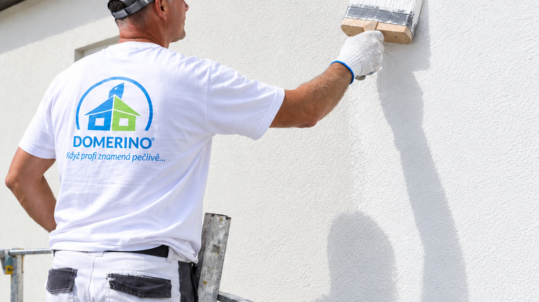

Výsledek závisí na viskozitě barvy, volbě trysky, pracovním tlaku, vzdálenosti pistole od povrchu i vlastnostech barvy. Ne každý nátěr je pro stříkání vhodný, proto je nutné respektovat doporučení výrobce. Váleček nabízí dobrou kontrolu při aplikaci na hladších površích, štětec se hodí zejména do rohů a kolem oken a dveří. U členitých fasád bývá nejvhodnější kombinace metod.
