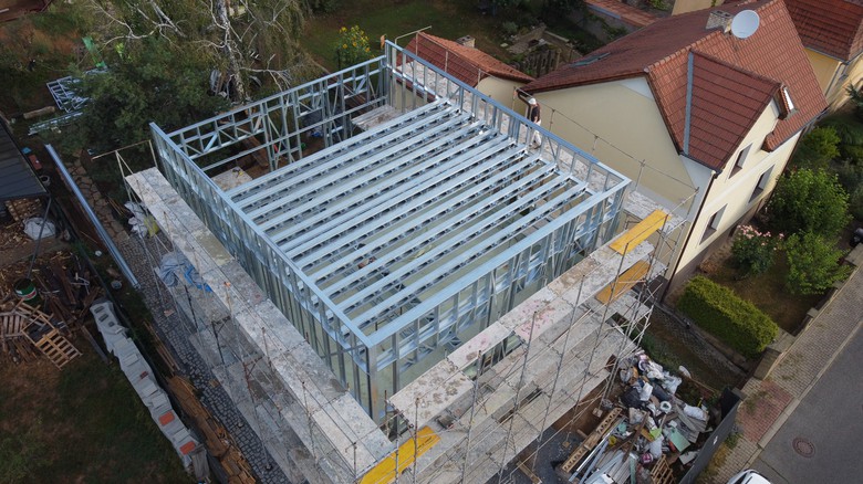

Realizace nástavby 2. NP rodinného domu s plochou střechou a lehkým konstrukčním systémem. Projekt řešil náhradu původní sedlové střechy novým obytným podlažím z ocelových tenkostěnných profilů.
Nástavba 2.NP rodinného domu v Praze - Radotíně o půdorysném rozměru cca 9,3 x 11,2 m, s plochou střechou a atikami.
Na stávajícím objektu byla odstraněna původní sedlová střecha s půdním prostorem. Byla ponechána konstrukce stropu 1.NP s podhledem, které ale neměla dostatečnou únosnost pro nové zatížení od obytných místností nástavby. Z uvedeného důvodu bylo nutno odstranit stávající pochozí vrstvy, připravit nové věnce a na nich provést novou konstrukci podlahy z příhradových vazníků Borabela výšky 250 mm. Vazníky podlahy jsou na severní straně objektu o 800 mm vykonzolované z důvodu zvětšení půdorysu nástavby oproti stávajícímu objektu.
Nástavba má obvodové nosné stěny z profilů C150, vnitřní stabilizační příčky se zavětrováním z profilů C100. Střešní příhradové vazníky výšky 350 mm z profilů C100 s příložkami pro zvýšení únosnosti, jsou vyneseny na podélných obvodových stěnách na celou šířku nástavby 9,3 m. Spád střechy je vytvořen až následnou skladbou ploché střechy se spádovými klíny. Atiky, tvořené přesahujícími obvodovými stěnami jsou ze tří stran, na zadní straně je plochá střecha s minimálním spádem odvodněna klasickým podstřešním žlabem.
