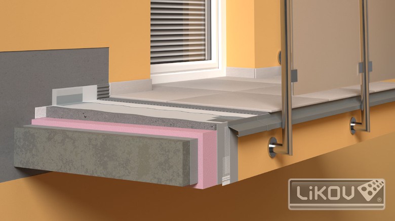

Balkony a terasy patří k nejvíce namáhaným částem každé stavby. Jsou celoročně vystaveny extrémním teplotním výkyvům, mrazu, přímému slunečnímu záření, dešti i sněhu.
Základem dlouhé životnosti a bezproblémové funkčnosti balkonu je správně navržené hydroizolační souvrství v kombinaci se systémovými balkonovými lištami a hydroizolačními bandážemi.
Balkonové lišty BB-P a BB-R z lakovaného hliníku pro klempířské ukončení zajišťují plynulý odvod srážkové vody mimo čelní hranu desky a eliminují riziko vzlínání vlhkosti pod nášlapnou vrstvu.
BB-P balkonová lišta přímá je určena pro rovné hrany balkonových desek. Lakovaný hliníkový plech zajišťuje tvarovou stálost, vysokou odolnost a snadnou montáž.
BB-R balkonová lišta rohová se po vystřižení perforace jednoduše ohýbá do úhlu 90° a na přímé úseky se napojuje spojkami BB-S. Lišty jsou dodávány v 5 odstínech RAL.
Balkonová lišta sama o sobě bez správného napojení na hydroizolační stěrku průniku vody nezabrání. Klíčovým prvkem jsou elastické bandáže pro pružné utěsnění koutů a dilatačních spár:
  • BH-F fleecová hydroizolační bandáž s vysokou nasákavostí pro tekuté stěrky a teplotní odolností -30 °C až +90 °C. Pro rohy a kouty jsou určeny bandáže BH-F1 a BH-F2.
  • BH-G hydroizolační bandáž s polyesterovou tkaninou z PVC elastomeru pro dynamicky namáhané detaily a tvarovky pro rohy a kouty BH-G1 a BH-G2.
  • BH-B hydroizolační samolepicí butylový pás pro vytvoření parotěsného a vodotěsného spoje mezi kotevním ramenem lišty a hydroizolací.
Použitím balkonových lišt BB-P a BB-R v kombinaci s kvalitními hydroizolačními bandážemi a rohovými prvky získáte plně funkční, estetický a dlouhodobě odolný detail.
