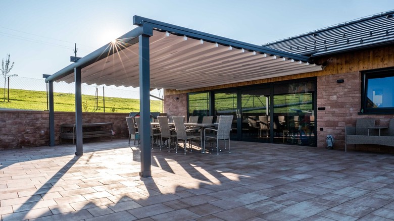

Pergola se sice montuje až nakonec, ale její návrh by měl být součástí projektu. Možnosti dodatečného kotvení, elektroinstalace a odvodu vody jsou omezené a drahé.
Proč kotvení pergoly patří do projektu, ne do hotové fasády?
Kotvení pergoly patří do projektu dřív, než se dokončí zateplení. První rozhodnutí je typ konstrukce. Přisazená pergola přenáší část zatížení do fasády, samostatně stojící ho celé odvádí do vlastních sloupů. U zateplené fasády znamená dodatečné kotvení průchod přes ETICS, a tedy tepelný most i riziko zatékání do izolantu.
Druhá věc jsou základy. Sloup má obvykle průřez 120 × 120 mm, kotevní patka je ale větší a pod ní musí být stabilní základ, který se dělá před betonáží a dlážděním terasy.
Rozteče mezi sloupky vycházejí z typu konstrukce, přičemž větší plocha znamená více sloupů a více patek. Například Alupergola Bioclimatic má maximální rozměr až 7 780 × 4 500 mm a je dimenzovaná na 900 N/m² sněhu a vítr do 150 km/h. Tuto odolnost musí mít i základ.
Proč se elektroinstalace a odvod vody připravují před stavbou pergoly?
Pohon lamel, LED osvětlení i infrazářiče potřebují elektřinu, kterou lze do hotové fasády doplnit jen povrchově. To snižuje bezpečnost i estetičnost terasy. S projektantem proto vyřešte počet okruhů a příkon na základě zvolené výbavy. Rozdíl mezi samotným pohonem lamel a variantou s topením je totiž zásadní.
Voda z lamelové střechy odtéká spádem do sloupu a odtud dál. Kam přesně, to je otázka na projektanta: může odtékat do kanalizace, nádrže, nebo volně na pozemek. Pro návrh odvodu vody proto musíte znát polohu sloupů a kanalizace nebo nádrže, dodatečné napojení nemusí být možné.
