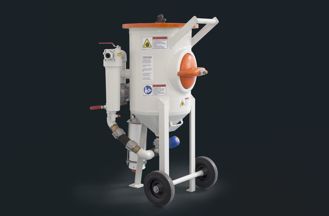

Abrazivní tryskání odstraní rez, okuje i staré nátěry a připraví ocel, beton či kámen na nátěr, metalizaci nebo zinkování. Kompaktní 50 l stroj z DEK půjčovny zvládne menší i střední zakázky.
Mobilní jednokomorový tryskací stroj o objemu 50 litrů pracuje na principu tlakového tryskání: nádoba se natlakuje stlačeným vzduchem, abrazivo se vytlačí tryskací hadicí a tryskou dopadá na povrch vysokou rychlostí. Výsledkem je nejen odstranění rzi, okují, starých nátěrů či formovacího písku, ale hlavně definovaný kotevní profil potřebný pro dlouhodobou přilnavost nátěrových systémů, metalizace zinkem či hliníkem nebo žárového zinkování až na stupeň čistoty Sa 2½.
Stroj je vybaven pojezdovými koly a madlem, takže jej obsluha snadno přemístí přímo na místo zásahu - na stavbu, do dílny i na montáž. Provozní tlak do 1,0 MPa a hmotnost necelých 55 kg z něj dělají zařízení vhodné jak pro zkušené tryskače, tak pro méně zkušené uživatele, kteří přípravu povrchu potřebují zvládnout spolehlivě a bez investic do vlastní techniky. Volbou abraziva a tlaku lze upravit i citlivější materiály, jako jsou nerez, hliník, dřevo či sklo.
Jeho využití je široké a zahrnuje přípravu ocelových konstrukcí a potrubí před nátěrem, renovace strojů a odlitků, sanace betonu, odstranění koroze i dekorativní úpravy kamene, skla či dřeva.
Stroj je k zapůjčení v půjčovně Stavebnin DEK, kde vám ho personál předá připravený k použití a v případě potřeby vás také zaškolí v bezpečné obsluze.
Ke stroji doporučujeme kompresor odpovídající zvolené trysce a kompletní osobní ochranné pomůcky - přilbu s přívodem vzduchu, ochranný oděv a rukavice. Vše je vám rovněž k dispozici v DEK půjčovně.
