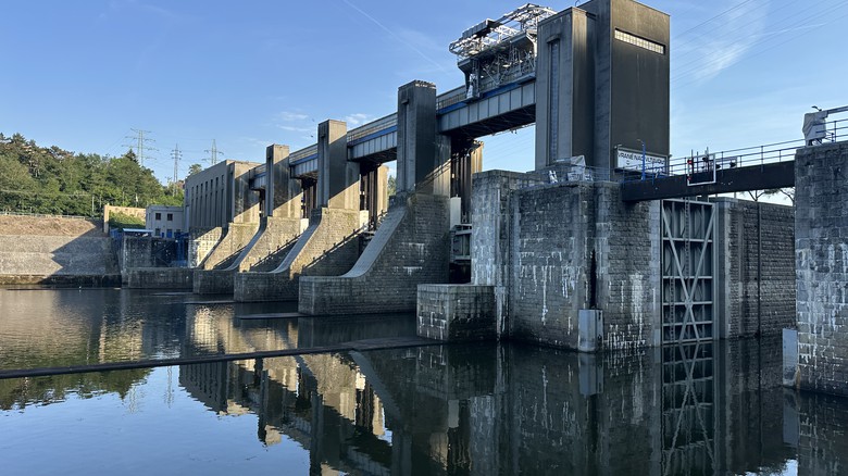

Přehrada Vrané nad Vltavou, foto: redakce
Letošní nedostatek srážek citelně zasáhl výrobu elektřiny z vodních elektráren v České republice. Nejvíce dopadá na malé vodní elektrárny, kterých je v zemi přes 1400.
Podle odhadů Komory OZE je kvůli nízkým průtokům mimo provoz až 90 procent z nich. Vyplývá to z informací, které ČTK poskytly Komora OZE a společnost ČEZ. Přestože vodní elektrárny v minulých letech zajišťovaly zhruba tři až pět procent domácí výroby elektřiny, odborníci se nedomnívají, že současný výpadek výrazně ovlivní celkové dodávky elektřiny.
Velké vodní elektrárny jsou zatím nadále v provozu, i když některé z nich musely kvůli nedostatku vody omezit výkon. Za první polovinu letošního roku se výroba elektřiny z vodních zdrojů meziročně snížila přibližně o 17 procent. Podle odborníků lze navíc očekávat, že ve druhém pololetí bude pokles produkce ještě výraznější.
"Odhadujeme, že v těchto dnech stojí přibližně 90 procent malých vodních elektráren. V provozu zůstávají hlavně elektrárny pod velkými přehradami, kde lze díky řízeným odtokům ještě udržet potřebný průtok. Na většině českých řek už ale voda nestačí ani pro základní provoz," řekl ke stavu malých vodních elektráren předseda Cechu malých vodních elektráren Vladimír Zachoval.
