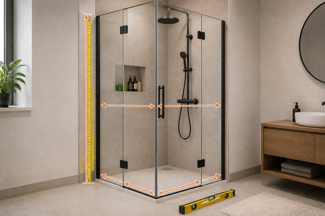

Výběr sprchového koutu nezačíná jeho designem, ale přesným zaměřením prostoru. Jen sprchový kout se správnými rozměry zajistí, že sprchová zástěna bude dobře těsnit, sedět i dlouhodobě fungovat bez problémů.
Jak změřit sprchový kout s vaničkou
U sprchového koutu s vaničkou je měření jednodušší. Vychází se z vnějších hran vaničky, přičemž je nutné zkontrolovat rovinnost stěn a pravé úhly. Důležitá je také výška, zejména pokud plánujete vyšší sprchové zástěny nebo atypické řešení na míru.
Walk-in sprchový kout má svá specifika
Naopak sprchový kout bez vaničky, typově walk-in sprchový kout, vyžaduje přesnější přístup. Měří se přímo stavební otvor, tedy vzdálenosti mezi stěnami v několika výškách. Podlaha musí mít správný spád a je nutné zohlednit i tloušťku obkladů. I drobné odchylky mohou komplikovat montáž sprchové zástěny.
Sprchové kouty s dveřmi do prostoru
Specifickou kapitolou jsou kouty s otevíracími dveřmi. Zde je klíčové znát nejen šířku vstupu, ale i prostor pro otevření dveří. Rozteč dveří a směr otevírání musí odpovídat dispozici koupelny, aby zástěna do sprchy nepřekážela například umyvadlu nebo toaletě.
Při zaměřování vždy zkontrolujte:
  • šířku a výšku prostoru,
  • rovinnost stěn,
  • pravé úhly,
  • typ podlahy a odtoku,
  • prostor pro otevírání dveří.
Pečlivé zaměření je základ, který rozhoduje o tom, jestli bude montáž sprchové zástěny rychlá a bez komplikací.
