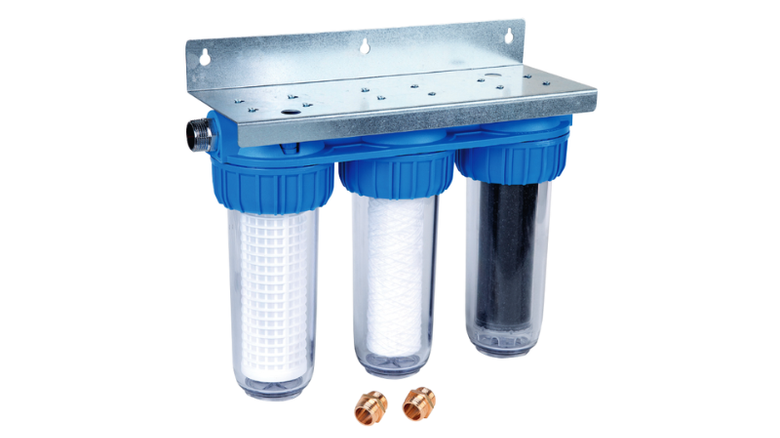

Triplex jemný filtr na dešťovou vodu Honeywell FF60
