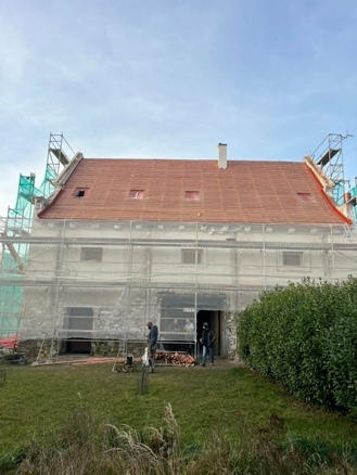

Před zahájením prací byl objekt po desetiletích chátrání ve velmi špatném technickém stavu. Rekonstrukce proto začala důkladným posouzením konstrukcí a obnovou nejvíce poškozených částí. Významnou součástí projektu je rekonstrukce starých trámů. Poškozené prvky byly nahrazeny historickými trámy z obdobného špejcharu, díky čemuž se podařilo zachovat autentický charakter stavby.
Rekonstrukce střechy zahrnovala opravu krovu, sanaci nosných konstrukcí, pokládku pojistné hydroizolační fólie, montáž 19 střešních oken, nové klempířské prvky i tradiční pálenou krytinu bobrovku pokládanou na šupinu.
Současně proběhla rekonstrukce fasády, při níž byly obnoveny čistě vápenné omítky, opraveny historické římsy a odstraněny nevhodné zásahy z předchozích rekonstrukcí. Rekonstrukce spojila tradiční řemeslné postupy, kvalitní materiály a moderní technická řešení při maximálním respektu k historii stavby.
Součástí obnovy je také moderní systém provětrávaných podlah, který účinně odvádí zemní vlhkost i radon a pomáhá vytvořit zdravé vnitřní prostředí bez narušení historické konstrukce. Projekt rekonstrukce špejcharu u Sázavy ukazuje, že i výrazně poškozené historické objekty lze odbornou obnovou vrátit k životu. Prozkoumejte další originální řešení a rekonstrukce historických objektů z dílny STARWORK na jejich webu.
