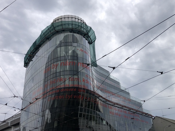

Na jaře 2025 STARWORK pro rekonstrukci střechy Zlatého Anděla v Praze navrhli, vyrobili a instalovali ochranný síťový systém, který zajistil bezpečné práce bez omezení dopravy a provozu pod budovou.
Řešení tvořily ocelové nosné konzole, speciálně navržené svorníky, ocelová lana, kotevní prvky a ochranné sítě. Celý proces - od technického návrhu systému přes výrobu jednotlivých ocelových prvků až po montáž nosné konstrukce a instalaci sítí pomocí lanových technik - byl realizován výhradně týmem STARWORK.
Atypické řešení pro rušné městské prostředí
Specifická architektura budovy se skleněnou fasádou a atypickou geometrií neumožňovala použití běžných kotevních systémů. Proto STARWORK vyvinuli vlastní systém speciálních svorníků kotvených ke stávajícím ocelovým nosníkům. Na ně byly osazeny na míru vyrobené ocelové konzole, mezi nimiž byla napnuta nosná lana nesoucí ochranné sítě. Celá konstrukce byla stabilizována soustavou pomocných lan a spojovacích prvků.
Velkou výhodou tohoto řešení bylo, že nebylo nutné zasahovat do skleněného pláště budovy ani provádět trvalé stavební úpravy. Konstrukci lze navíc přizpůsobit různým typům objektů a po odpovídajícím statickém posouzení ji využít také pro instalaci certifikovaných záchytných sítí.
Ochranný systém vytvořil bezpečné podmínky pro opravu hydroizolace střechy i výměnu vzduchotechnických a klimatizačních jednotek. Veškeré práce probíhaly za plného provozu okolních komunikací i tramvajových tratí. Po dokončení rekonstrukce byla dočasná konstrukce demontována bez poškození fasády a celá realizace proběhla bez bezpečnostních incidentů.
