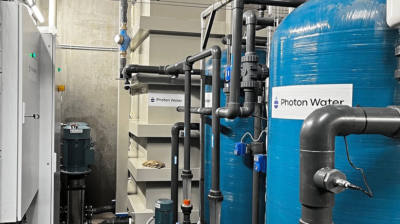

V pražské Troji byla uvedena do provozu nová technologická linka společnosti Photon Water, která slouží k úpravě říční vody z Vltavy pro potřeby závlahy rostlin. Projekt je ukázkovým příkladem cirkulárního hospodaření s vodou, kdy je kvalita vody upravována přesně podle účelu jejího použití.
Veškeré strojní vybavení je kompaktně umístěno v betonové šachtě pod cyklostezkou. Vzhledem k blízkosti řeky je kladen velký důraz na bezpečnost; systém je vybaven šoupětem a deskovým stavítkem s elektropohonem, které chrání technologii před zaplavením při zvýšené hladině vody v řece.
Vlastní proces úpravy zahrnuje čerpání vody dvojicí samonasávacích čerpadel přes soustavu filtrů do akumulační nádrže o objemu 12 m³. Upravená voda je následně pomocí čerpadel s frekvenčními měniči dopravována do výše položeného vodojemu, odkud slouží k zalévání expozic. Součástí technologického celku jsou také čerpadla pro prací vodu a její přečerpávání do kanalizace.
Celý systém dosahuje efektivního výkonu 20 m³/h a je plně automatizován. O řízení a vzdálený dohled 24/7 se stará inteligentní řídicí systém PhotonMATIC. Tato realizace nejen šetří cenné zdroje pitné vody, ale díky nahrazení drahé vody z řadu vodou říční přináší botanické zahradě i významnou úsporu provozních nákladů.
