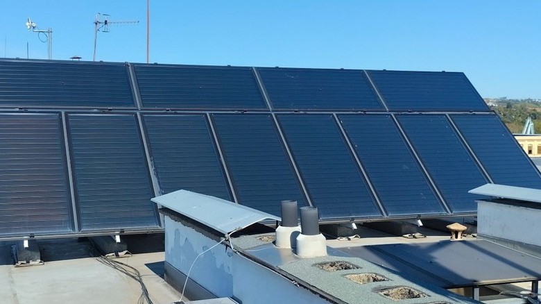

Bytový dům, 27 bytů a malá střecha. Jak jsme vyřešili ohřev vody?
Fotovoltaika nebyla nejlepší volbou. Díky fototermice systém vyrobí až 100 kWh denně a pokryje přibližně 45 % energie pro ohřev teplé vody.
Fotovoltaika je dnes často prezentována jako univerzální řešení úspor energie v bytových domech. U řady objektů se však opomíjí skutečnost, že největší část nákladů nepředstavuje spotřeba elektřiny na osvětlení a domácí spotřebiče, ale na ohřev teplé vody. Přesto se jej někteří dodavatelé i projektanti snaží řešit fotovoltaikou, ačkoli pro tento účel bývá výrazně efektivnější fototermický systém.
Při návrhu je nutné zohlednit skutečné podmínky objektu - zejména velikost a členitost střechy i charakter spotřeby energie. Na bytovém domě s 27 byty byla k dispozici pouze omezená střešní plocha. Fotovoltaický systém by zde dosáhl instalovaného výkonu přibližně 6 kWp. Místo něj byl instalován fototermický systém o ploše 24 m2 s denním energetickým ziskem až 100 kWh.
Systém pokrývá přibližně 45% roční potřeby energie pro ohřev teplé vody, čímž významně snižuje spotřebu plynu jako hlavního zdroje tepla. Fototermika tak při omezené střešní ploše nabízí velmi efektivní využití dostupné energie, navíc s dlouhodobě prověřenou životností. Pozitivní provozní zkušenosti vedly k instalaci dalšího obdobného systému na sousedním bytovém domě.
