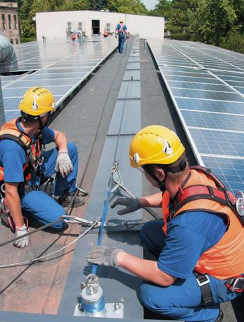

Fotovoltaické elektrárny jsou dnes běžnou součástí rodinných domů, firemních budov i průmyslových objektů. Jejich montáž a následný servis však patří mezi práce ve výškách, při kterých hrozí pád ze střechy nebo propadnutí světlíkem. Proto je důležité myslet na bezpečnost již při návrhu celé elektrárny.
Základním pravidlem je vždy upřednostnit prostředky kolektivní ochrany, například zábradlí nebo pracovní plošiny. Pokud jejich použití není možné, přichází na řadu osobní ochranné pracovní prostředky proti pádu. Ty tvoří zachycovací postroj, spojovací prostředky, zachycovač nebo tlumič pádu a vhodný kotvicí bod nebo záchytný systém. Všechny části musí být vzájemně kompatibilní a správně použité.
Při návrhu fotovoltaické elektrárny se často řeší pouze samotná montáž panelů. Stejně důležité je ale myslet na budoucí kontroly, čištění a servis. Trvale instalované kotvicí body nebo horizontální záchytné systémy umožňují bezpečný pohyb techniků po střeše po celou dobu životnosti elektrárny. Díky tomu je údržba rychlejší, bezpečnější a splňuje požadavky BOZP.
Bezpečnost nezajišťuje pouze kvalitní vybavení. Pracovníci musí být pravidelně školeni, znát správné pracovní postupy a umět reagovat v případě mimořádné události. Samozřejmostí jsou také pravidelné revize OOPP proti pádu, které ověřují, že používané vybavení je stále bezpečné a připravené k použití.
Společnost HAK CS se ochraně proti pádu věnuje již od roku 1991. Dodává osobní ochranné prostředky proti pádu, kotvicí body, horizontální i vertikální záchytné systémy, kolektivní ochranu proti pádu a záchranné systémy.
Současně poskytuje technické poradenství, návrhy systémů jištění, montáže, pravidelné revize OOPP proti pádu, revize záchytných systémů i školení práce ve výškách. Díky dlouholetým zkušenostem pomáhá zákazníkům navrhovat bezpečná řešení pro průmyslové objekty, střechy budov i fotovoltaické elektrárny.
