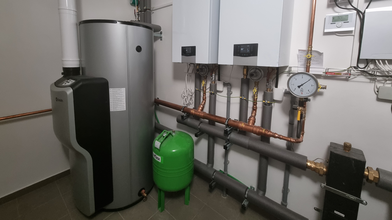

Instalace moderního kondenzačního ohřívače vody od společnosti QUANTUM, a.s. v areálu Artamon na Broumovsku.
Sportovní a wellness areál Artamon představuje ověřený příklad přípravy teplé vody pro provoz s výrazně proměnlivou spotřebou.
Wellness zóna, sauny, vířivka i sportovní zázemí vytvářejí odběrové špičky, které vyžadují dostatečný akumulační objem i rychlou obnovu zásoby teplé vody.
Proto byl pro danou aplikaci zvolen kondenzační zásobníkový ohřívač vody IR 32-380 od společnosti QUANTUM, a.s.
  • Ohřívač o objemu 380 litrů a jmenovitém výkonu 31,3 kW využívá kondenzační technologii s modulovaným premixovým hořákem a automatickým řízením směsi plynu a vzduchu.
  • Díky využití kondenzačního tepla dosahuje účinnosti až 108 %, pracuje s maximální teplotou vody 85 °C a splňuje přísné emisní limity NOx.
  • Zásobník chrání bezúdržbová elektrická anoda a zařízení umožňuje odvod spalin plastovým systémem PP v dimenzi 80/125.
  • Kompaktní provedení usnadňuje instalaci i v technických místnostech s omezeným prostorem.
Tato realizace potvrzuje, že kondenzační zásobníkové ohřívače představují vhodnou volbu pro sportovní a wellness provozy s nepravidelným odběrem teplé vody, kde je rozhodující kombinace dostatečné akumulační kapacity, vysoké provozní účinnosti a spolehlivosti.
Řada QUANTUM IR je dostupná ve výkonech 12 až 32 kW a s objemy zásobníků 160 až 380 litrů, což umožňuje navrhnout optimální řešení pro široké spektrum objektů.
Pro aplikace s vyšší potřebou teplé vody nabízí společnost QUANTUM také další řady kondenzačních zásobníkových ohřívačů s většími objemy a vyššími výkony.
Součástí reference je také krátké video z realizace, které představuje instalovaný systém i prostředí sportovního a wellness areálu Artamon.
