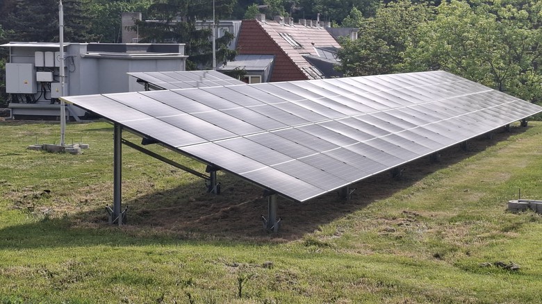

FV na vodojemu Laurová pokryje 20 % roční spotřeby areálu
FV na vodojemu Laurová pokryje 20 % roční spotřeby areálu, foto Pražské vodovody a kanalizace, a.s.
Na vodojemu je celkem 212 panelů o celkovém výkonu 97,52 kWp. Předpoklad roční výroby je 94,59 MWh. Celkové investiční náklady činily 7,7 milionu Kč.

Na vodojemu je celkem 212 panelů o celkovém výkonu 97,52 kWp. Předpoklad roční výroby je 94,59 MWh, což pokryje dvacet procent spotřeby areálu. Projekt se realizoval v období 06/2025 – 10/2025, zhotovitelem stavby byla společnost IBG Česko s.r.o. a celkové investiční náklady činily 7,7 milionu Kč.
