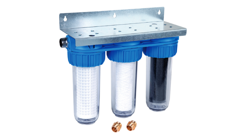

Pro využití v domácnosti (splachování WC, praní, úklid) samotný koš nestačí. Podzemní nádrže se v takovém případě osazují filtrační šachtou, která nečistoty odvádí do kanalizace. Voda prochází vícestupňovou filtrací v zařízení osazeném v objektu před vstupem do domovních rozvodů.

Mechanické znečištění řeší filtr s jemným sítkem. Je to minimální požadavek pro ochranu čerpadla i sanitární techniky při jakémkoli využití doma.
Chemické látky a některé mikroorganismy odstraní filtr s aktivním uhlím. Díky porézní struktuře zachytí široké spektrum škodlivin a eliminuje mikrobiologické znečištění způsobující povlaky v toaletách nebo zápach při praní. Pro splachování a praní je doporučeným řešením kombinovaný filtr, tj. mechanický předfiltr doplněný uhlíkovou vložkou, případně i dezinfekcí.
