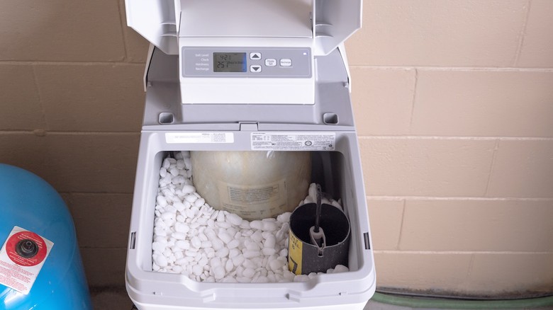

Změkčovač patří hned za hlavní přívod vody
Pokud chcete, aby změkčovač vody do domu fungoval opravdu efektivně, umístěte ho hned za hlavní uzávěr vody, ještě před rozdělením do jednotlivých větví. Jen tak upraví veškerou vodu v domě. Jakmile ho zapojíte až za část rozvodů, některé kohoutky nebo spotřebiče zůstanou bez úpravy a investice ztratí smysl. Zároveň tím ochráníte bojler, pračku i myčku před vodním kamenem, který jinak postupně snižuje jejich výkon a zvyšuje spotřebu energie.
Technická místnost je ideální volba
Změkčovač vody se nejčastěji umisťuje do technické místnosti, sklepa nebo garáže. Důležité je, aby šlo o suchý prostor chráněný před mrazem a aby kolem zařízení zůstalo dost místa pro pohodlný přístup k zásobníku soli i ovládání. Vhodné větrání zároveň pomáhá udržet stabilní prostředí a snižuje riziko kondenzace vlhkosti. Není ideální umisťovat změkčovač do těsné blízkosti kotle, protože takové prostředí nemusí prospívat elektronice ani pryskyřici uvnitř.
Blízkost odpadu a elektřiny
Při regeneraci odtéká odpadní voda do kanalizace, proto musí být v dosahu odpad. Samozřejmostí je i elektrická zásuvka, protože bez napájení řídicí jednotka nefunguje. Myslete také na možnost uzavření a obtoku systému, abyste při servisu nemuseli odstavit celý dům. Menší domácnosti často volí kompaktní modely, které se vejdou i do úzkého kouta, každopádně při výběru sledujte rozměry i instalační požadavky.
A nezapomeňte, že kolem zařízení by měl zůstat manipulační prostor alespoň několik desítek centimetrů, aby doplňování soli a běžná údržba nezabrala víc času, než je nutné.
