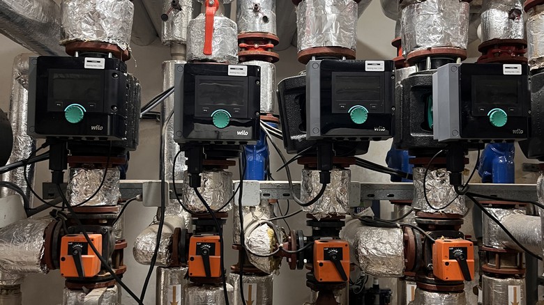

Fakultní Thomayerova nemocnice (FTN) v Praze ve spolupráci se skupinou Wilo a společností ČEZ ESL z holdingu ČEZ ESCO dokončuje rozsáhlou modernizaci svého energetického hospodářství.
V rámci modernizace energetického hospodářství FTN bude klíčová výměna 35 zastaralých čerpadel za čerpací systémy Wilo řad Stratos MAXO, GIGA a Yonos PICO-Z a MAXO-Z, která jsou určena pro vytápění, chlazení a cirkulaci teplé vody ve velkých budovách. Čerpadla jsou vybavena úspornými motory s  inteligentní regulací umožňující přizpůsobit jejich výkon přesně podle aktuálních potřeb nemocnice.
„Zdravotnická zařízení patří mezi energeticky nejnáročnější budovy. O to více nás těší, že se Fakultní Thomayerova nemocnice rozhodla pokračovat v cestě energeticky úsporných řešení a navázat na svůj předchozí EPC projekt s cílem dalšího zvýšení efektivity a úspor energie. Klíčovou roli v tomto směru hrají vhodně zvolená oběhová čerpadla, která umožňují reálné snížení spotřeby energie. Jejich výměna představuje účinné opatření s rychlým efektem, vysokou provozní spolehlivostí a přínosem i z hlediska environmentálních dopadů,“ říká Jan Cidlinský, regionální ředitel společnosti Wilo pro střední Evropu.
Dokončením instalace energeticky účinnějších oběhových čerpadel Wilo, která je plánovaná letos v únoru dojde v Thomayerově nemocnici ke snížení spotřeby elektrické energie na provoz oběhových čerpadel až o 68 % oproti výchozímu stavu. Toto opatření přinese roční úsporu přibližně 60 000 kWh elektrické energie, snížení emisí CO2 o více než 28 tun a finanční úsporu přesahující 267 tisíc korun. Počáteční investice do těchto vylepšení ve výši 1 milion korun se přitom nemocnici navrátí již do 4 let.
