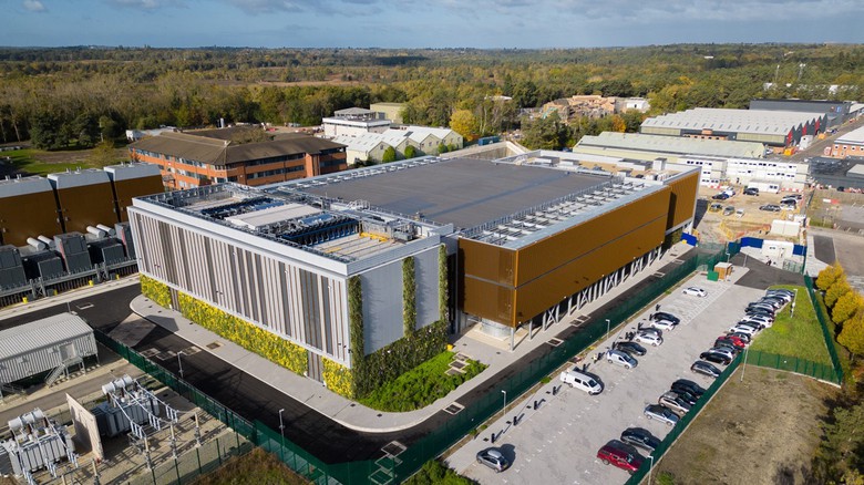

Projekt o instalované kapacitě 36 MVA stanovuje nové standardy v oblasti efektivity, spolehlivosti a infrastruktury pro vysoce výkonné AI výpočty. Systém UPS během běžného provozu datacentra zajišťuje vyrovnání kvality energie a balancování napájení z různých zdrojů. Datové centrum Ark se nachází v Surrey, jihozápadně od Londýna.
Všechny elektro technologie byly dodány brněnským výrobním a vývojovým centrem ABB na klíč, jako jeden systém, včetně instalace na místě a uvedení do provozu. Použití integrovaného řešení zjednodušuje projektování, montáž i zprovoznění. Instalace a testování ve Velké Británii trvaly přibližně 1,5 roku, na české straně se jí účastnilo více než 20 zaměstnanců ABB.
„Standardní praxí je, že se UPS používají blíže k přímé spotřebě na úrovni nízkého napětí. Nasazením UPS na úrovni vysokého napětí jsme dosáhli až 98% účinnosti, což je výrazně vyšší efektivita než běžných 88–95 % u nízkého napětí. Každé procento účinnosti může u takto velkého datacentra pro představu odpovídat okamžité spotřebě sta rodinných domů,“ říká Oleksiy Melnyk, ABB Operations Manager, Global Solutions Center.
Součástí použité architektury jsou rozvaděče vysokého napětí UniGear z brněnského závodu ABB, jejím srdcem je pak řídicí systém postavený na platformě ZEE600, který zastřešuje centrální sběr dat, vizualizaci, ovládá kompletní elektrickou distribuci včetně řízení komplexního několikanásobného systému zálohování napájení pro datacentrum. Unikátní je technologie UPS na úrovni VN (první vysokonapěťové UPS na bázi polovodičů), která zajišťuje záložní provoz datacentra z bateriového úložiště.
Použitá technologie UPS dokáže inteligentně vyvažovat výkon mezi bateriemi a generátory, což je klíčové pro stabilní provoz datacentra. UPS zajišťuje plynulý náběh generátorů a vyrovnávání výkonu při zachování požadované kvality energie, včetně stálé frekvence a správného poměru činné a jalové složky. Díky architektuře na úrovni vysokého napětí je účinnost opět vyšší než u řešení na úrovni nízkého napětí.
„AI urychluje růst datových center a zvyšuje tlak na efektivní, odolné a udržitelné kapacity. S ABB jsme dodali jedinečné řešení, které umožní společnosti Ark čelit těmto výzvám a zároveň podpořit digitální budoucnost Velké Británie,“ řekl Andy Garvin, provozní ředitel Ark Data Centers.
Nasazení podporuje plánované rozšíření Arku, včetně kapacity pro grafické procesory nové generace, určené pro rozsáhlé školení a inferenci AI. Tato úroveň výpočetních schopností, která poskytuje biliony výpočtů za sekundu, umožňuje vysoce výkonné digitální služby napříč odvětvími – od výzkumu a zdravotnictví až po finance, média a zábavu – a vyžaduje robustní a efektivní elektrickou infrastrukturu.
Klíčovou částí dodávky byl řídicí systém, vybudování komunikační architektury a nastavení pravidel vzdáleného přístupu. Celé řešení bylo otestováno mimo jiné i z hlediska odolnosti infrastruktury vůči kybernetickým hrozbám. Úspěšná realizace projektu takového rozsahu z brněnské jednotky posílila reputaci ABB na trhu a otevřela příležitosti k dalším zakázkám podobného typu.
