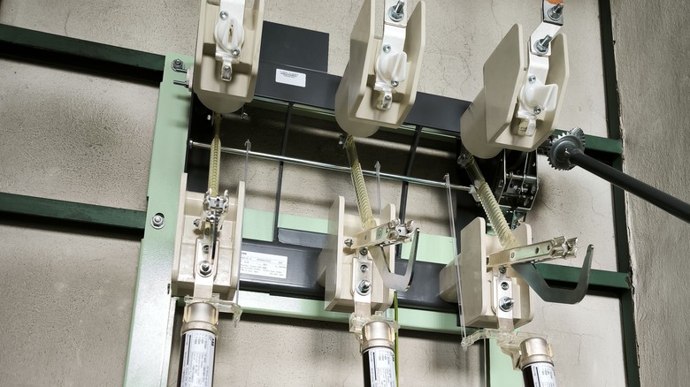

Spolupráce začala odborným posouzením technického stavu kobkové i rozvaděčové VN rozvodny typu SR25. ABB v rámci poradenských a servisních služeb připravila zákazníkovi podklady pro plánování dalšího rozvoje infrastruktury a doporučila konkrétní modernizační kroky s ohledem na spolehlivost, bezpečnost a životní cyklus zařízení.
Na základě těchto doporučení ABB následně realizovala výměnu původních odpínačů za nové prvky ABB. Konkrétně šlo o instalaci tří kusů VN pojistkových odpínačů ABB typu NALF, které jsou nasazeny na napájení silového transformátoru pro sekundární distribuci uvnitř závodu. Odpínač umožňuje spínání zátěže, zatímco při poruše zajišťuje ochranu vybavení pojistka.
Optimální technické řešení pro danou aplikaci
V projektu byla zvolena varianta pojistkového odpínače jako účelné a ekonomicky efektivní řešení pro dané provozní podmínky. V prostředí běžné VN rozvodny, kde je klíčová dostupnost a jednoduchost ochrany napájecí větve transformátoru, představuje NALF vhodný kompromis mezi technickými požadavky a investiční efektivitou.
Realizace modernizace navázala na dřívější diagnostiku: posouzení stavu proběhlo na jaře 2021 a samotná výměna odpínačů byla provedena v létě 2025.
Zástupci Husqvarna Manufacturing CZ s.r.o. ocenili profesionální přístup ABB, kvalitu dodávky i provedení prací. Cílem projektu bylo zvýšit spolehlivost dodávky elektrické energie pro celý závod.
