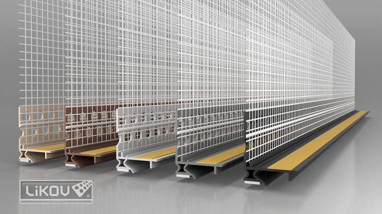

Společnost LIKOV vyvinula lišty LS2-ADAPT a PS2-ADAPT, které reflektují současné technické požadavky na přesnost, dilataci a dlouhodobou spolehlivost detailů.
Lišty LS2-ADAPT jsou určeny pro profesionální napojení omítky ETICS na okenní a dveřní rámy. Jejich hlavní předností je schopnost dilatace ve dvou směrech, která umožňuje bezpečně kompenzovat pohyby vznikající vlivem teplotních změn, rozdílné roztažnosti materiálů a rázy při zavírání dveří. Tím se výrazně snižuje riziko vzniku trhlin a estetických vad v oblasti ostění.
Lišty PS2-ADAPT nemají tkaninu, jsou určeny pro napojení omítky na rámy oken a dveří a umožňují dilataci kolmo na rám tedy stlačení a natažení a dilataci v příčném směru. Tyto profily jsou stejně jako LS2-ADAPT vyráběny ve dvou šířkách 6 a 9 mm a v pěti barevných odstínech.
Měkčené PVC zajišťuje dilataci, odlamovací lamela chrání okenní rám a zajišťuje snadnou aplikaci omítky.  Lišty jsou vhodné jak pro novostavby, tak pro rekonstrukce, kde je kladen důraz na kvalitu detailu a dlouhou životnost fasádního systému.
LS2-ADAPT a PS2-ADAPT od společnosti LIKOV představují moderní systémové řešení, které splňuje vysoké nároky projektantů, realizačních firem i investorů. Jsou důkazem, že i zdánlivě drobný detail může zásadně ovlivnit kvalitu a spolehlivost celého systému.
