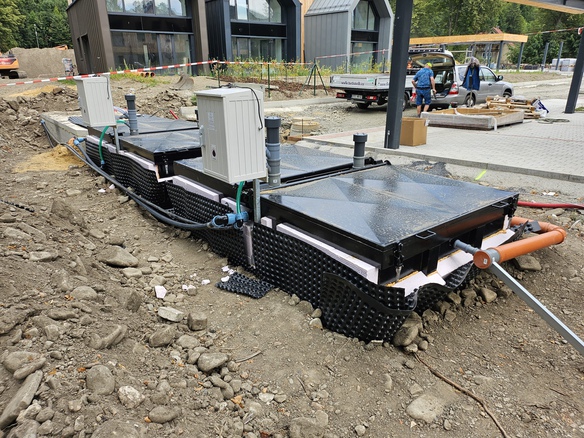

Nové úsporné a kompaktní čistírny odpadních vod Hellstein přichází s novou konstrukcí STMHng. Jsou realizovány v ocelovém kontejneru s maximální hmotností 1,5 t včetně kompletní technologie. Celá čistírna je dopravována vozidlem do 3,5 t, instalaci lze zvládnout bez velkého jeřábu a usazení probíhá standardní manipulační technikou. Každý kontejner opouští výrobu plně vybavený a smontovaný.
Flexibilita umístění i v místech, kde to s nádrží nejde
Samonosný kontejner lze umístit na betonovou desku i bez zemního obsypu. Umožňuje to instalaci v místech, kde betonová jímka není realizovatelná.
Čistírny STMHng jsou postaveny na modulárním principu a lze je řadit kaskádově nebo paralelně podle požadavků projektu - ať už jde o hotel, obecní úřad, výrobní závod či rekreační areál.
