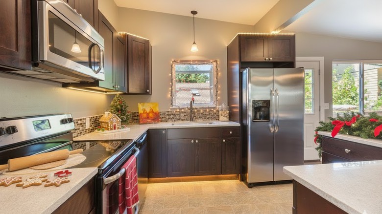

Kam LED pásky v kuchyni patří
Nejčastěji se umisťují pod horní skříňky pro osvětlení pracovní plochy. Ideální je výkon alespoň 10-12 W/m a neutrální bílá barva (4000 K), která nezkresluje barvy potravin. Do skříněk a zásuvek se hodí LED pásky s pohybovým čidlem a nižším výkonem. Pro navození atmosféry je lze instalovat nad linku nebo do soklu, ideálně ve verzi s teplým bílým světlem a možností stmívání.

Vánoční atmosféra s LED osvětlením
Díky stmívatelným LED páskům s teplou bílou barvou můžete intenzitu osvětlení přizpůsobit náladě. Při pečení oceníte dostatek světla, při večerním posezení tlumené osvětlení pro slavnostní atmosféru.
