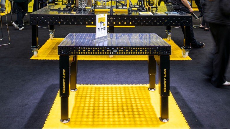

Polohovatelné nohy Siegmund Smart Leg disponují inteligentním systémem s automatickým vyrovnáváním, který udržuje svařovací stůl vždy dokonale vodorovný. Funkce master–slave umožňuje synchronní ovládání více stolů a paměťová funkce ukládá až čtyři výškové profily přístupné přes RFID. Stoly lze navíc snadno integrovat do stávajících výrobních a automatizačních systémů.
„Chytré nohy umožňují elektrické nastavení výšky až o 300 mm a unesou zátěž až 4 tuny na jednu nohu, což zajišťuje extrémní stabilitu i při největším možném zatížení. Nový systém podporuje jak individuální nastavení každé nohy, tak automatický náklon až do 8°, a tím umožňuje optimální pracovní polohu pro každou aplikaci,“ popisuje klíčové vlastnosti Karel Tomanec z konstrukčního oddělení JC-Metal.
Vsetínská firma JC-Metal, která je výhradním distributorem svařovacích stolů Siegmund v Česku a na Slovensku, plánuje zahájit prodej svařovacích stolů se systémem Smart Leg v první polovině roku 2026. Čeští a slovenští zákazníci poprvé viděli světovou novinku naživo na Mezinárodním strojírenském veletrhu v Brně.
