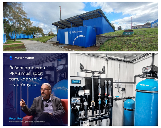

Společnost Photon Water uvedla na trh technologii, která účinné odstraňuje látky PFAS z průmyslových vod. Tyto per- a polyfluorované sloučeniny se v přírodě nerozkládají a mohou mít negativní dopady na zdraví. V Evropě proto dochází k jejich postupnému omezování a zákazu používání. Nejčastěji se PFAS vyskytují v okolí chemických závodů, letišť a vojenských základen, ale problém se týká i mnoha dalších průmyslových provozů.
Technologie Photon Water byla ověřena v praxi. In-situ kontejnerové řešení instalované přímo v areálu výrobního závodu dosahuje účinnosti přes 99,5 % a umožňuje návrat až 70 % vyčištěné vody zpět do výroby. Tím se výrazně snižuje spotřeba vody i provozní náklady.
Systém kombinuje membránové procesy a selektivní iontoměniče, řízené průmyslovým počítačem s dálkovým dohledem. Potenciál technologie byl potvrzen v pilotní fázi v roce 2023, kdy byla testována na dvou typech vod - odpadních a dešťových.
„Mnoho podniků zatím ani neví, že vypouští PFAS. Když zjistí, že vodu lze nejen čistit, ale i recyklovat, změní svůj pohled,“ říká Peter Putz, vedoucí oddělení úpravy a recyklace vod ve Photon Water. Podle něj se investice do technologie může vrátit přibližně do pěti let.
