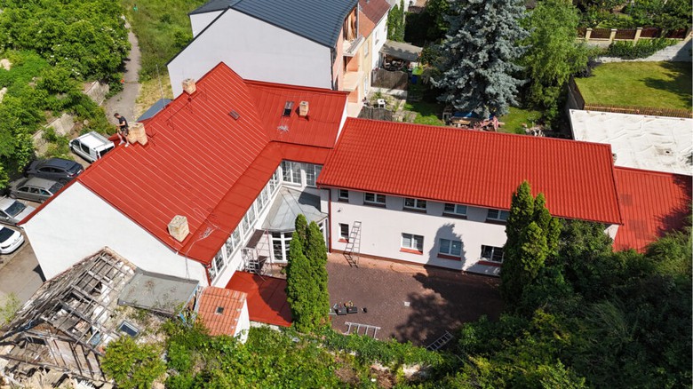

Obnovili jsme plechovou střechu v Praze 8 vodou ředitelným systémem Eternal Mat. Po tlakovém čištění, odmaštění a dvouvrstvém nátěru získala krytina odolnou ochranu a sjednocený vzhled.
Původní vodou ředitelný nátěr byl místy nevyhovující. Protože plechová krytina dilatuje, zvolili jsme systém Eternal Mat, ověřený na kovových střechách. Oproti syntetice, jež v ohybech praská, drží vodní báze elasticitu i na falcích.
Čištění: náš vysokotlaký stroj Kärcher (180 bar) odstranil nesoudržné vrstvy. Následovalo dočištění drátěnými kartáči a podle postupu Eternal odmaštění pro jistou přilnavost.
Nátěrový systém: dvě vrstvy - 1× šedá podkladová pro přilnavost a ochranu, 1× červenohnědá krycí pro rovnoměrné překrytí a kontrolu. Aplikace: bezvzduchová airless technologie vytvořila souvislý film. Detaily jsme dokončili ručně.
A jaký je výsledek nátěru plechové střechy?
Střecha je sjednocená a působí „jako nová“. Zákazník byl nadšený i když věděl, co od nás může čekat předem. Úsporu na vytápění nelze čekat, nejde o termoizolaci. Zato ochrana krytiny je posílená a při údržbě vydrží roky až dekády.
Organizace: Praha 8, doba realizace 14 dní. Práci ve výšce jsme plánovali s ohledem na počasí a bezpečnost, aby provoz domu zůstal co nejméně omezen.
