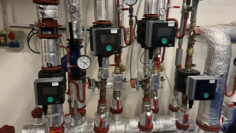

Energeticky úsporné čerpací technologie společnosti Wilo pomáhají snížit spotřebu energie v ETC Prague, společnosti Trane Technologies s.r.o., o 60 %.
Při modernizaci provozu ETC Prague byla klíčová výměna deseti zastaralých čerpadel za moderní čerpací systémy Wilo řad Stratos MAXO, GIGA a Yonos PICO-Z. První dva typy vysoce efektivních čerpadel jsou vybaveny funkcí Dynamic Adapt Plus, která automaticky přizpůsobuje jejich výkon aktuálním potřebám otopného i chladicího systému, a tím nepřetržitě šetří energii. Čerpadla Yonos PICO-Z pak v areálu ETC zajišťují efektivní cirkulaci teplé vody, čímž přispívají k úspornému provozu při dodávkách vody do kohoutků či sprch. Díky obměně čerpadel ušetří ETC Prague ročně téměř 15 000 kWh elektřiny, což představuje úsporu více než 7 tun emisí CO2. Investice se vrátí už po třech letech provozu.
„Nová čerpadla Wilo nám pomohla snížit náklady a uhlíkovou stopu, ale také zvýšit spolehlivost provozu. To je pro naše centrum v rámci korporátní politiky udržitelnosti a efektivnosti zcela zásadní,“ uvádí Michal Hegar, zástupce společnosti ETC Prague.
„Velmi nás těší, že jsme mohli přispět k efektivnějšímu a udržitelnějšímu provozu jednoho z nejmodernějších technologických center v Evropě. Výsledky jasně ukazují, že i zdánlivě nenápadná technologie, jakou jsou oběhová čerpadla, může mít zásadní vliv na úspory provozních nákladů i snížení emisí CO2,“ uzavírá Jan Cidlinský, regionální ředitel společnosti Wilo pro střední Evropu.
