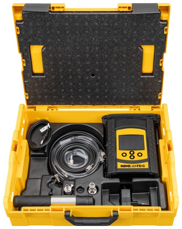

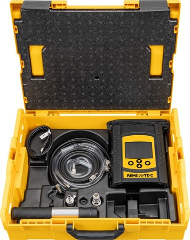

REMS P7-TD C – hospodárné řešení pro zkoušku použitelnosti při instalacích plynu a vody
Kompaktní, robustní, elektronický přístroj pro tlakové zkoušky a zkoušky těsnosti s funkcí Connected přes Bluetooth nebo USB. S interní tlakovou pumpou na stlačený vzduch ≤ 150 hPa/mbar.
Tlakové zkoušky a zkoušky těsnosti stlačeným vzduchem/inertním plynem ≤ 0,4 MPa/4 bar, tlakové zkoušky a zkoušky těsnosti vodou ≤ 2,5 MPa/25 bar. Zkouška použitelnosti plynových instalací. Pro akumulátorový a síťový provoz.
REMS P7-TD C – pro běžné zkoušky při instalacích plynu a vody
- Se zkušebním rozsahem a rozsahem tlaku ≤ 2,5 MPa/25 bar. Pro akumulátorový a síťový provoz.
- Elektronický tlakový senzor ≤ 0,35 MPa/3,5 bar, popř. 2,5 MPa/25 bar, jako příslušenství.
- Efektivní, jednoduchá zkouška použitelnosti pomocí metody porovnání netěsností, bez demontáže plynoměru, bez určení objemu a bez zvýšení tlaku.
- 3,5" barevný dotykový displej.
- Plastový kryt s měkkou gumou pro uchopení, mimořádně odolný proti nárazům a úderům. Magnetická zadní strana přístroje k jednoduchému upevnění, např. na kotle k vytápění, ohřívače vody.
- Interní tlaková pumpa pro zkoušku těsnosti do 150 hPa/mbar.
