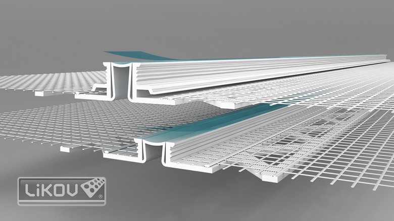

2D dilatační lišty - umožňují dilataci ve 2 směrech
  • LD-LI PVC lišta univerzální 2D: pro napojení ploch v rovině i v koutech, šířka spáry 10 mm
  • LD-NH P PVC lišta průběžná 2D: pro napojení ploch v jedné rovině, šířka spáry 15-20 mm
  • LD-NH R PVC lišta rohová 2D: pro napojení ploch v koutu, šířka spáry 15-20 mm
3D dilatační lišty - umožňují dilataci ve 3 směrech
  • LD-W56 UNI lišta 3D: plastová univerzální lišta pro spáry šířky 10-25 mm, teleskopický systém s velkým rozsahem podélné dilatace
VÝHODY DILATAČNÍCH LIŠT LIKOV
  • ultrazvukem navařená tkanina zajišťující pevnost a trvanlivost spoje
  • možnost spojování profilů pomocí kolíků
  • univerzální použití pro horizontální i vertikální dilataci
  • nabídka příslušenství - pryžové zátky LDZ-P a LDZ-R, spojovací kolíky
  • kvalita - osvědčení Česká kvalita, certifikace TZÚS
Použití kvalitních dilatačních lišt LIKOV zajišťuje dlouhou životnost detailů a zachování izolačních vlastností celého systému.  Návrh a rozmístění dilatačních spár by mělo být nedílnou součástí projektové dokumentace a zohledňuje napojení konstrukcí, rozměrové možnosti ploch a použité materiály.
