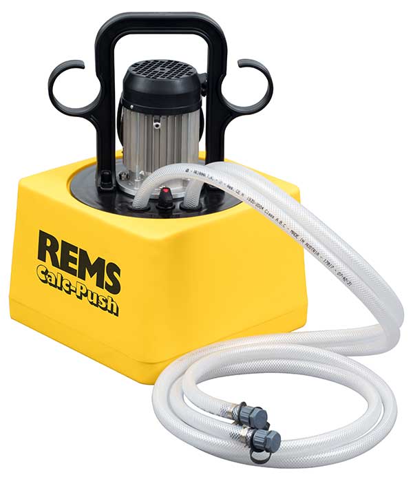

Výkonné, elektrické odvápňovací čerpadlo k účinnému odvápňování potrubních vedení a nádrží, např. průtokových ohřívačů, bojlerů, zásobníků teplé vody, zásobníků studené vody, výměníků tepla, topných a chladicích zařízení.
Elektrické odvápňovací čerpadlo REMS Calc-Push
REMS Calc-Push
Vysoký dopravní výkon. 3-cestná páka ke změně směru proudění, s nulovou polohou.
  • Využitelný objem nádrže: 21 l
  • Dopravní výkon: ≤ 30 l/min
  • Dopravní tlak: ≤ 0,1 MPa/1,0 bar/15 psi
  • Dopravní výška: ≤ 10 m
  • Teplota odvápňovacího roztoku: ≤ 50°C
Jednotka čerpadla s kondenzátorovým motorem:
230 V, 50 Hz, 165 W.
  • 2 kusy ohebné PVC-tkané hadice ½", 2,3 m dlouhé, s hadicovými šroubeními s vnitřním závitem Rp ½" a uzávěry.
  • 2 kusy oboustranných vsuvek ⅜" – ½",
  • 2 kusy oboustranných vsuvek ½" – ¾".
