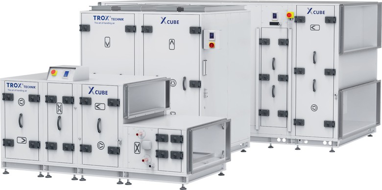

Naše společnost TROX Austria + CEE GmbH s hrdostí představuje kompaktní vzduchotechnickou jednotku X-CUBE X2 Compact. Kompaktní jednotka splňuje nejvyšší standardy kvality a efektivity, je energeticky úsporná a tichá, a přitom velice cenově atraktivní. S průtoky vzduchu od 600 do 15 000 m³/h je ideální volbou pro širokou škálu projektů.
TROX X-CUBE X2 Compact nabízí flexibilitu v provedení – vertikální i horizontální instalaci, a volbu mezi deskovým protiproudým výměníkem nebo rotačním rekuperačním výměníkem. Tato variabilita zajišťuje, že jednotka bude perfektně vyhovovat vašim specifickým potřebám, ať už se jedná o instalaci ve vnitřním nebo venkovním prostředí.
Jednotka se pyšní špičkovou rekuperací tepla s účinností až 82 % (suchý vzduch podle ČSN EN 308), což zajišťuje maximální využití energie. Pro ještě větší přizpůsobení místním podmínkám je k dispozici široká škála příslušenství, včetně dohřívačů, chladičů, čidel CO₂, prostorových regulátorů a mnoha dalších.
VZT jednotka X-CUBE X2 Compact je připravena k okamžitému provozu díky funkci Plug and Play. Integrovaná regulace umožňuje snadné řízení přes sběrnice Modbus TCP/IP nebo BACnet IP, což zajišťuje bezproblémovou integraci do stávajících systémů. Tvar jednotky je kompaktní a štíhlý, usnadňuje tak transport dveřmi o šířce > 900 mm.
