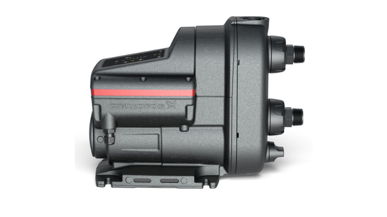

Čerpadla Grundfos SCALA1 a SCALA2 jsou špičkou na trhu
Značka Grundfos nabízí řešení pro menší obytné objekty i velké komerční budovy. Do domácností jsou ideální čerpadla Grundfos SCALA1 a SCALA2, která jsou plně integrovaná („vše v jednom“), vyznačují se spolehlivým a tichým provozem, inteligentním řízením, nízkou spotřebou i dlouhou životností.
Zajistěte si i vy dokonalý tlak vody ve všech kohoutcích bez ohledu na to, z kolika z nich právě teče voda.
