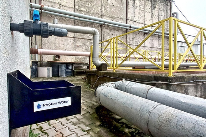

Projekt zahrnoval návrh a vývoj plně automatizovaného koagulačního systému přizpůsobeného provozním potřebám společnosti MONDIAL.
„Naším cílem bylo poskytnout zákazníkovi moderní a plně automatizované řešení, které zajistí stabilní kvalitu upravené vody s minimálními nároky na obsluhu,“ uvedl Peter Putz, Vedoucí oddělení úpravy a recyklace vody ve společnosti Photon Water.
Nově instalovaný systém zahrnuje systém dávkovacích čerpadel, trubního rozvodu z PVC-U  a automatický řídicí systém s možností vzdáleného přístupu a monitoringu. Součástí dodávky jsou také prvky měření a regulace (MaR) včetně  pH a vodivostních sond, které zajišťují optimální průběh koagulačního procesu. Bezpečnost provozu je garantována spolehlivým ultrazvukovým systémem hlídání hladin. Komfort obsluhy je podtržen použitím průmyslového 10" dotykového ovládacího panelu s rozlišením 1280 x 800 px.
Díky implementaci moderních technologií může nyní závod MONDIAL efektivněji regulovat systém koagulace a dosahovat konzistentních výsledků při úpravě vody.
Vzdálený přístup umožňuje operátorům sledovat a řídit proces v reálném čase, což přináší úsporu času i provozních nákladů. Součástí dodávky bylo i zpracování projektové dokumentace včetně technologického návrhu řešení.
