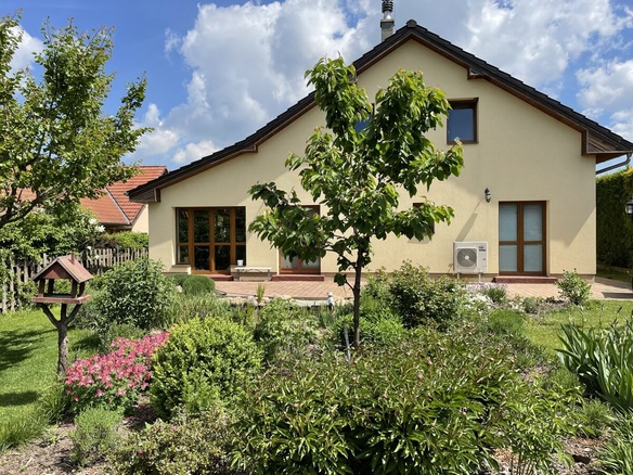

Chystáte se stavět rodinný dům poblíž Prahy? Představujeme vám naši pobočku ve Svojeticích u Říčan. Rodinný dům s garáží jsme proměnili v ukázkovou nemovitost s moderními technologiemi.
Rodinný dům s garáží jsme proměnili v ukázkovou nemovitost s moderními technologiemi a zároveň zázemím pro naši firmu.
Díky instalaci vlastních tepelných čerpadel NeoRé a fotovoltaického systému jsme dosáhli úspory 78 % nákladů na energii!
A co je nejlepší? Naši klienti si mohou všechno vyzkoušet na vlastní kůži. Prohlédnout si dům bez radiátorů, kde je stálá teplota po celý rok.
„Naším cílem bylo inspirovat podnikatele, jak propojit domov a firmu, aby byly oba prostory oddělené a funkční. A přitom fungovaly dohromady jako jeden celek,“ říká Ivo Tatýrek, CEO společnosti NEOTA CZ.
Technologie, které skutečně fungují
V rodinném domě jsme instalovali tepelné čerpadlo NeoRé 11TG, v prostorách bývalé garáže, která nyní slouží jako sklad a zázemí pro zaměstnance, pracuje tepelné čerpadlo NeoRé 8TG HP. V podkroví jsme namontovali naše stropní vytápění a chlazení. Na střechu jsme umístili fotovoltaický systém Alpha ESS s 24 panely o celkovém výkonu 8,8 kWp, který nabíjí dvě baterie s kapacitou 16,4 kWh.
Úspory, které mluví za vše
Výsledky nás samotné překvapily. Původní roční spotřeba elektřiny na vytápění a ohřev vody byla 24 600 kWh. Po rekonstrukci dvoučlenná domácnost spotřebuje pouze 5 233 kWh ročně. To je snížení nákladů o 78 %! A to včetně provozu nově vytápěných kancelářských a skladových prostor.
