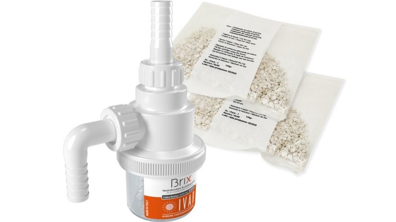

IVAR.BRIX – neutralizační filtr pro odvod kondenzátu od plynových kondenzačních kotlů s výkonem do 35 kW.
Moderní kondenzační kotle s řízeným procesem spalování zemního plynu jsou schopny získávat další teplo kondenzací vodních par z kouřových spalin ještě předtím, než jsou komínem odvedeny do venkovního prostoru. Při tomto spalování však vzniká oxid uhličitý (CO2), a ten s vodou vytváří kyselinu uhličitou H2CO3, která kondenzát silně okyseluje (snižuje jeho hodnotu pH). Kondenzát je tedy velmi kyselý, silně korozivní a potenciálně nebezpečný pro odpadní systémy, především pro ty, jež jsou vyrobeny z kovových materiálů, betonu a vlákno cementu. Kyselý kondenzát také výrazným způsobem snižuje účinnost mikroorganismů potřebných k rozkladným procesům v domovních čističkách odpadních vod (ČOV). ČSN 75 6760 stanovuje, že kondenzáty vzniklé spalováním, které mají pH menší než 6, smí být odváděny do domovní čistírny odpadních vod, povrchových vod, nebo do vsakovacího zařízení pouze po předchozí neutralizaci.
Po instalaci neutralizačního filtru IVAR.BRIX protéká kyselý kondenzát přes jeho náplň z uhličitanu vápenatého (CaCO3), který jej neutralizuje a navyšuje hodnotu pH nad 6, a tak je možné jej bezpečně vypouštět do odpadní kanalizace. Předností neutralizátoru IVAR.BRIX je snížení rizika koroze, správná funkce domácí ČOV, snadná instalace filtru přímo pod kondenzační kotel, rychlá kontrola stavu náplně a její doplnění.
