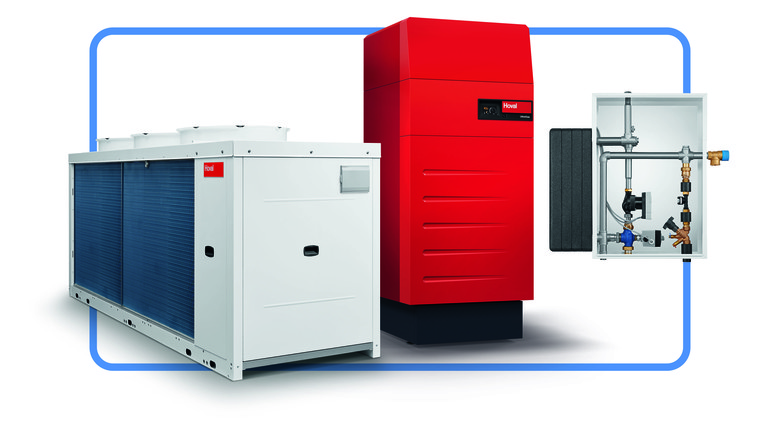

Kolektivní vytápění a příprava teplé vody s tepelným čerpadlem a plynovým kotlem: jak to funguje?
Hybridní řešení spočívá v optimální kombinaci vysoce účinné technologie tepelného čerpadla a využitím výhod plynového zařízení:
Provoz reverzibilního tepelného čerpadla vzduch-voda může pokrýt až 80 % roční potřeby budovy s využitím pouhých 50% z celkového  výkonu zařízení.
Spojením tepelného čerpadla vzduch-voda s plynovým kondenzačním kotlem UltraGas 2 získáte spolehlivou instalaci s řízenými náklady po mnoho let.
Provoz mezi kotlem UltraGas 2 a tepelnými čerpadly Belaria fit je řízen podle bodu bivalence. Tento bod, předem určený dle instalace, představuje minimální teplotu, při které se zapne kotel UltraGas 2 a kaskáda tepelných čerpadel Belaria fit vzduch-voda již není schopna zajistit potřebný výkon. Přepnutí automaticky řídí regulátor TopTronicE."
