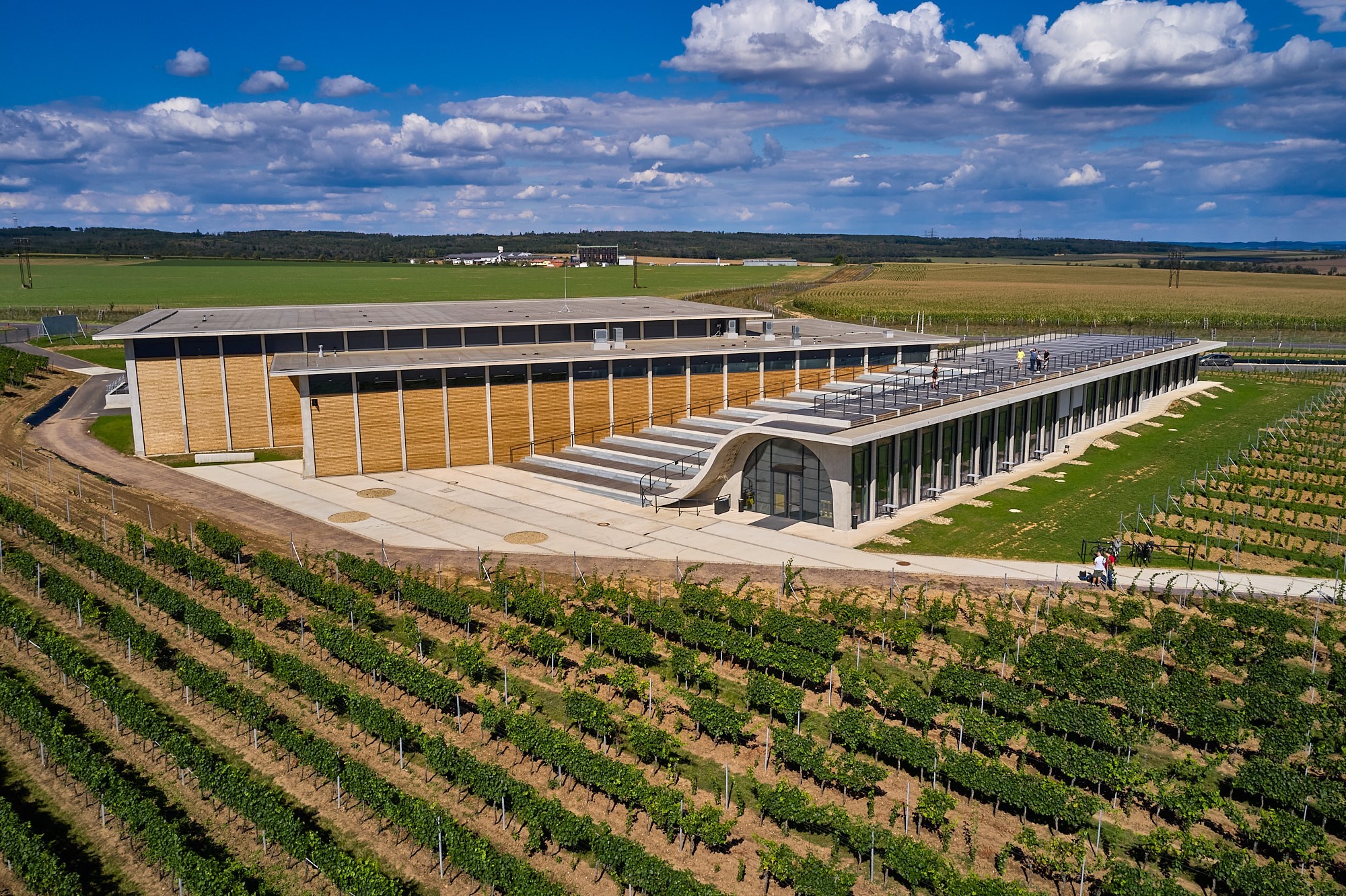

Střešní odvodnění sídla vinařství Lahofer s inovativní technologií Wavin Quickstream
Architektonickými cenami ověnčené sídlo vinařství Lahofer v Dobšicích na Znojemsku vyřešilo odvodnění ploché střechy své výrobní haly s pomocí technologie Wavin Quickstream.
Netradiční projekt, jehož hlavní budova připomíná vlnění okolních kopců s vinohrady, kladl při výběru použitých materiálů a technologií velký důraz na dopad na životní prostředí. Ihned po otevření v roce 2020 se stal oblíbeným turistickým cílem.
Zvolená technologie Wavin Quickstream zajišťuje podtlakové odvodnění plochých střech za použití méně střešních vtoků než běžné tradiční systémy. Tato technologie se i přesto postará nejen o rychlejší a bezpečnější odtok vody, ale navíc zaručí i delší životnost střešnímu plášti.

,,Výhod Quickstreamu je hned několik. Jednou z těch hlavních je vodorovné vedení potrubí, kdy ho dokážeme schovat i do podhledu, tím pádem nenaruší vzhled budovy jako takové. Další velkou výhodou jsou dimenze - tím, že Quickstream používá menší dimenze potrubí, dokážeme poměrně snadno ušetřit náklady na celkovou investici,” říká Petr Urban, vedoucí vnitřních instalací, Wavin Czechia.
Podtlakový systém je efektivní i v dalších ohledech. ,,Veškeré technologie, které Wavin vyrábí, mají pozitivní dopad na životní prostředí v okolí stavby, v tomto případě je pro nás nejlepší spojení s retenčními boxy, tzn. celkový systém hospodaření s dešťovou vodou je velmi dobře propojitelný právě s technologií Quickstream.” dodává Urban.

  • Popis stavby - realizace podtlakového odvodnění střechy systémem Wavin Quickstream - kompletní dodávka 26 střešních vtoků, z toho 7 vtoků bezpečnostních, 451 metrů potrubí v dimenzi d40-d160
