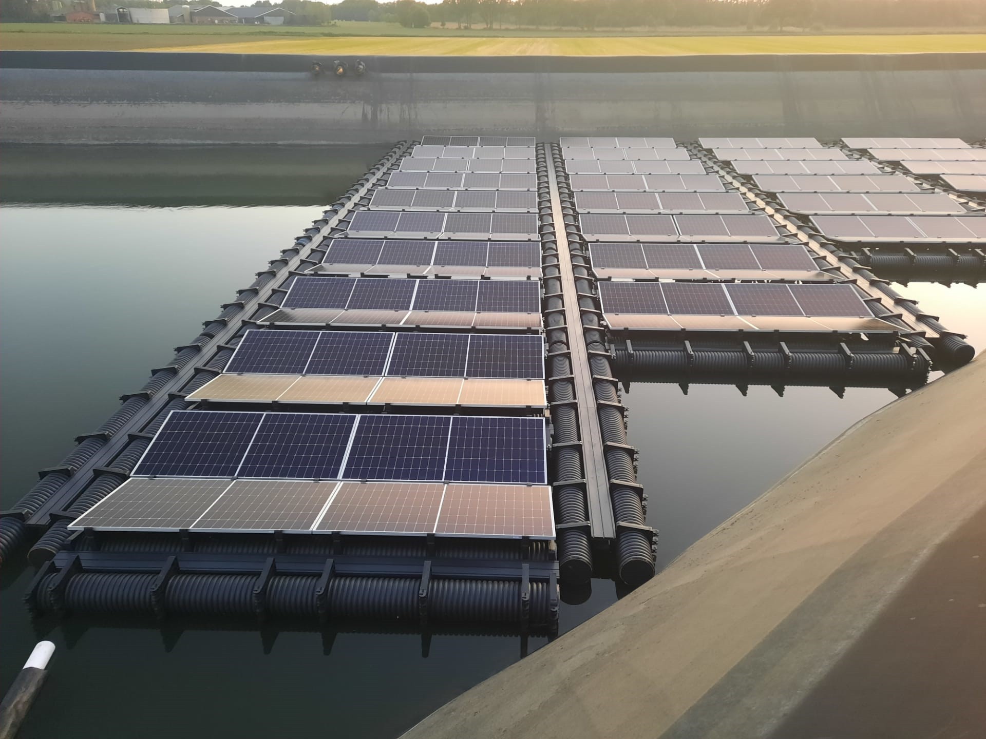

Společnost Wavin, přední světový dodavatel řešení pro ekologické a efektivní hospodaření s dešťovou vodou, spojila své síly s dodavatelem chytrých spojovacích systémů pro solární panely, společností Connectum.
Společně poté vyvinuli inovativní řešení ClicFloats sloužící k instalaci plovoucích solárních panelů na velkých rezervoárech vody využívaných k zavlažování v zemědělství. Farmáři a pěstitelé zeleniny mohou s jejich pomocí zachovat kvalitu shromážděné dešťové vody a zabránit jejím ztrátám odpařováním. Navíc mohou vytvářet i obnovitelnou energii.
Zemědělci a farmáři hospodaří s dešťovou vodou od nepaměti. Snaží se ji jímat a uchovávat ve velkých rezervoárech, aby ji následně mohli využívat pro zavlažování zeleniny a dalších zemědělských plodin. Dešťová voda je totiž pro tento účel ideální, má optimální teplotu a méně minerálů, které by mohly negativně ovlivnit růst rostlin. Protože rezervoáry jsou obvykle otevřené nádrže, dochází zejména v létě k velkým ztrátám vody způsobeným odpařováním. Tomu nyní dokáže zabránit ClicFloats, nově vyvinutý plovoucí systém pokrytý solárními panely. Kromě toho, že pokryje vodní plochu, čímž výrazně sníží odpar vody, vytváří i nový obnovitelný zdroj energie.
“Hospodaření s dešťovou vodou se věnujeme již mnoho let, novinkou v podobě modulárního řešení ClicFloats však tohle téma posouváme zase o krok dál směrem k environmetnální udržitelnosti. Vedle ochrany vody totiž tohle řešení generuje i solární energii, kterou mohou zemědělci využívat například k vytápění skleníků,” říká David Penc, marketingový ředitel společnosti Wavin Czechia, s tím, že systém svými vlastnostmi přispívá i k plnění cílů stanovených v rámci Green a Blue Dealu.
Modulární systém pro snadnou montáž
Instalace plovoucího systému ClicFloats je velmi snadná, jednotlivé díly z plastového potrubí z plně recyklovatelných materiálů se skládají jako stavebnice a vytvářejí stabilní a pevnou konstrukci, která plave na vodě, a do které se následně upevní solární panely.
Kromě úspory vody a generování energie přináší systém ClicFloats i celou řadu dalších výhod. Například pomáhá snižovat tvorbu řas, čímž zvyšuje kvalitu uchovávané vody, anebo umožňuje účelně využít prostor. Solární panely obvykle zabírají cennou půdu, nyní je možné je díky plovoucím ostrovům ClicFloats umístit na vodní plochu. Voda navíc panely přirozeně ochlazuje, čímž zvyšuje účinnost a životnost.
