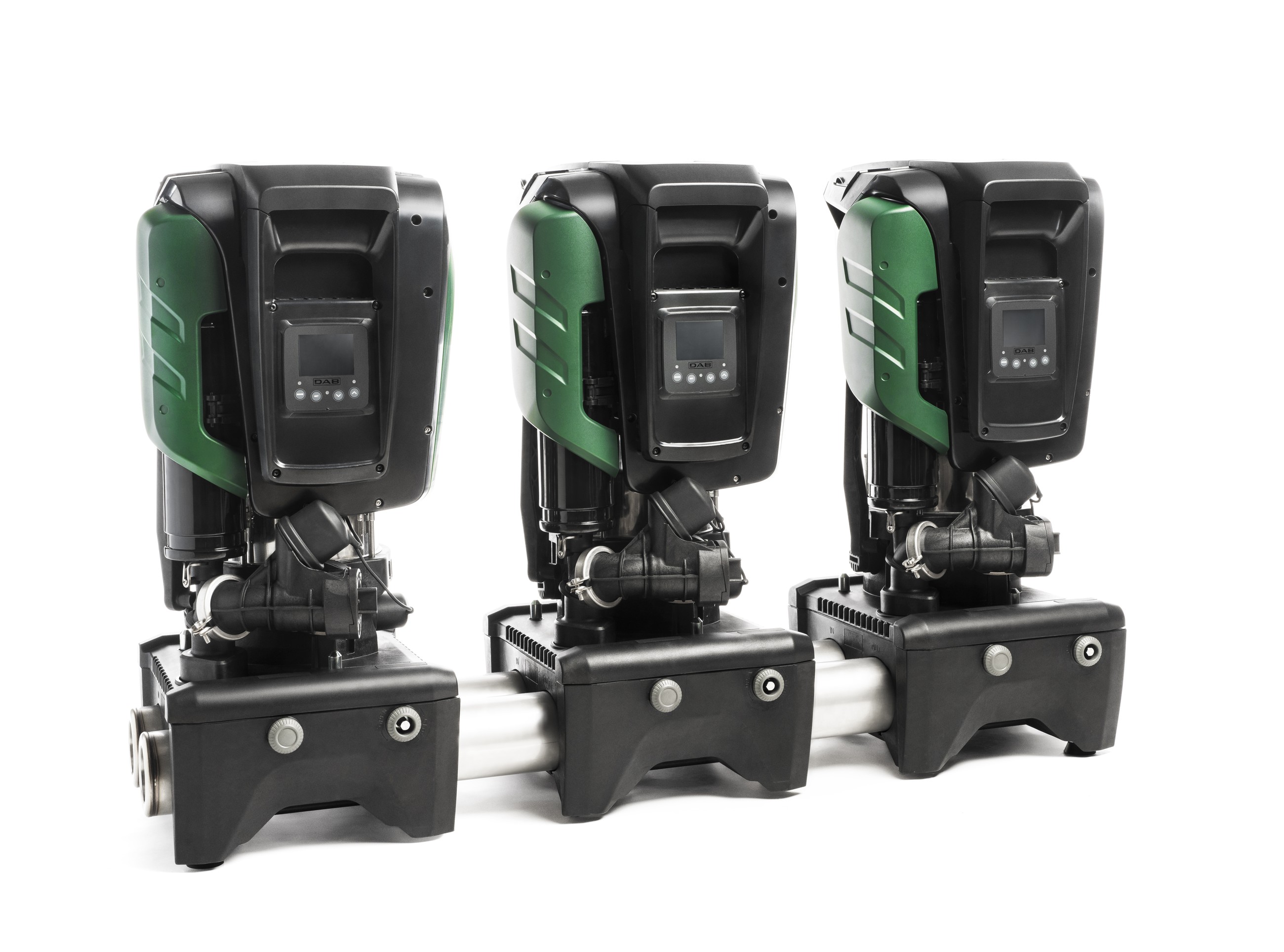

Integrovaný čerpací systém pro posílení tlaku v komerčních budovách. Dostupný ve dvou výkonových řadách, obsahuje modulární komponenty umožňující odlišná nastavení k uspokojení potřeb vysokých budov.
Elektronická posilovací stanice pro posílení tlaku v komerčních budovách. Každá jednotka obsahuje jednoduchou, dvojitou nebo trojitou připojovací základnu a čerpací jednotky; systém se čtyřmi čerpadly s přídavným kitem pro připojení dvou dvojitých základen.
Modulární konstrukce umožňuje namontovat čerpací skupiny přímo v místě instalace.Tichý provoz a kompaktní rozměry umožňují instalaci do jakékoliv místnosti, i obývané.
Elektronické vertikální čerpadlo s více oběžnými koly, s displejem, snímači tlaku na sání a výtlaku, zpětným ventilem na výtlaku a integrovanou expanzní nádobou. Těleso čerpadla a oběžná kola z technopolymeru s ocelovým pláštěm.Vodou chlazený motor s permanentním magnetem, opláštění motoru z nerez oceli. Hřídel motoru z nerez oceli AISI 303. Řízení proměnlivou frekvencí udržuje konstantní tlak při měnícím se počtu otáček motoru dle potřeby systému.
Expanzní modul (esy I/O, dostupný jako příslušenství) umožňuje propojit Esybox Max s dalšími prvky systému (BMS). Integrované ochrany: ochrana před chodem nasucho, amperometrickým a abnormálním napětím, přehřátím, zamrznutím, zablokováním a zacyklením.
Nastavení a zobrazení provozních parametrů je možné na velkém displeji Esybox Max, případně je v aplikaci DConnect a integrovaném Wi-Fi modulu toto možné provést dálkově s aktivní službou DConnect (vyžadováno internetové připojení). Z chytrého telefonu nebo tabletu je možné řídit a spravovat systémový tlak, alarmy a kontrolovat okamžitou a historickou spotřebu.
