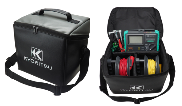

Představujeme Vám produkt pro tuhle potřebu ideální a tím je vodotěsný měřič uzemnění KEW 4105DL.
Proč je tento přístroj vhodný?
- 3pólové a 2pólové měření zemního odporu (0.01Ω-2000Ω);
- Vodotěsný a prachotěsný (krytí IP67);
- Otočný ovladač pro velmi intuitivní ovládání;
- Velký LCD displej s podsvícením;
- LED pro sledování správného / nesprávného odporu pomocného zemního hrotu;
- Měření zemního napětí (AC / DC 0-300 V);
- CAT IV 100V; a mnohem více.
